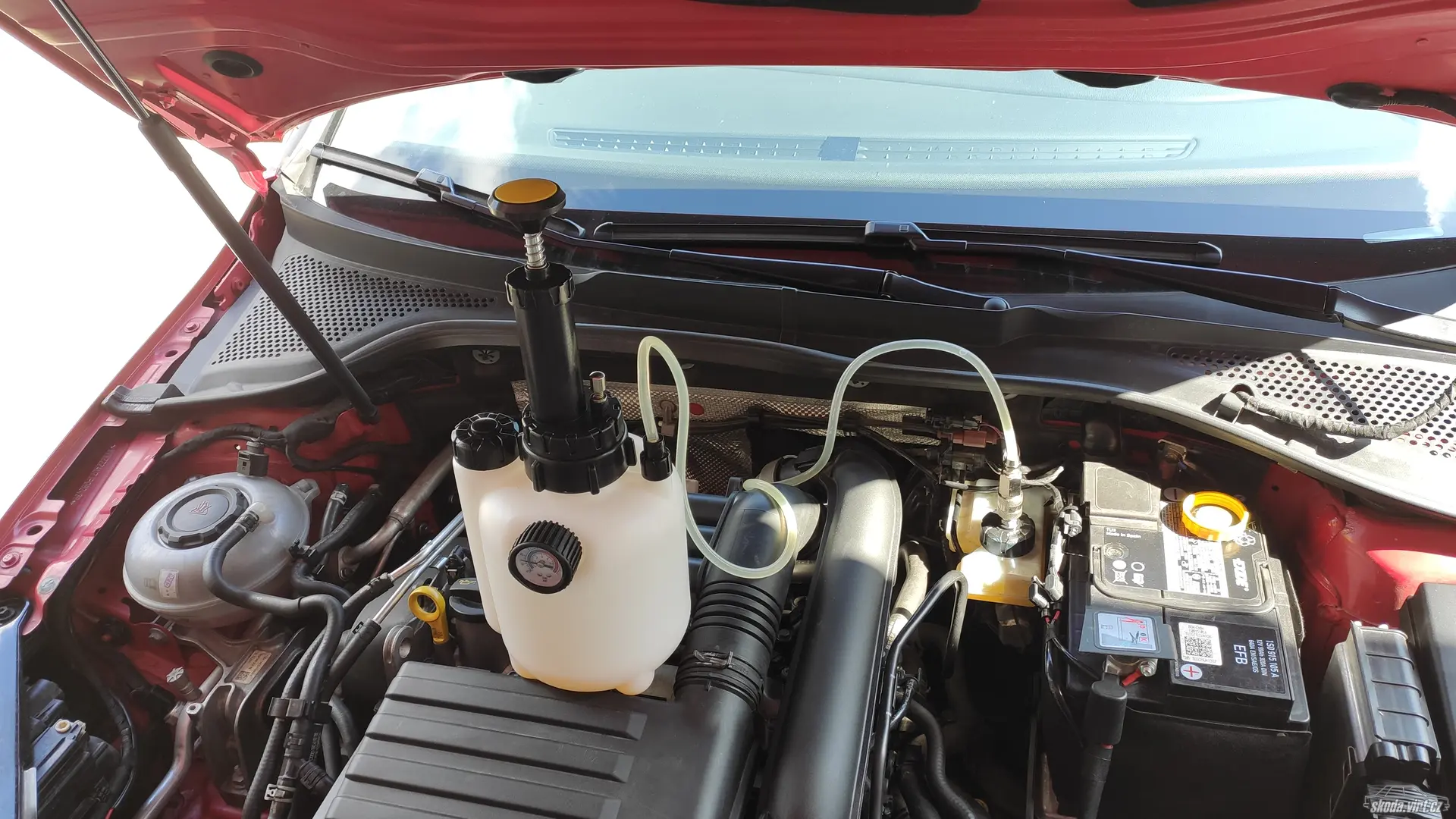

A na výmenu brzdovky a odvzdušňovanie odporúčam kúpiť za pár drobných takúto tlakovú nádobu s ručnou pumpičkou. Lacné, veľmi jednoduché a praktické. Naleješ liter brzdovky, napumpuješ na cca 1,5 baru a už len chodíš otvárať odvzdušňováky. Sem-tam trochu dofúkaš.

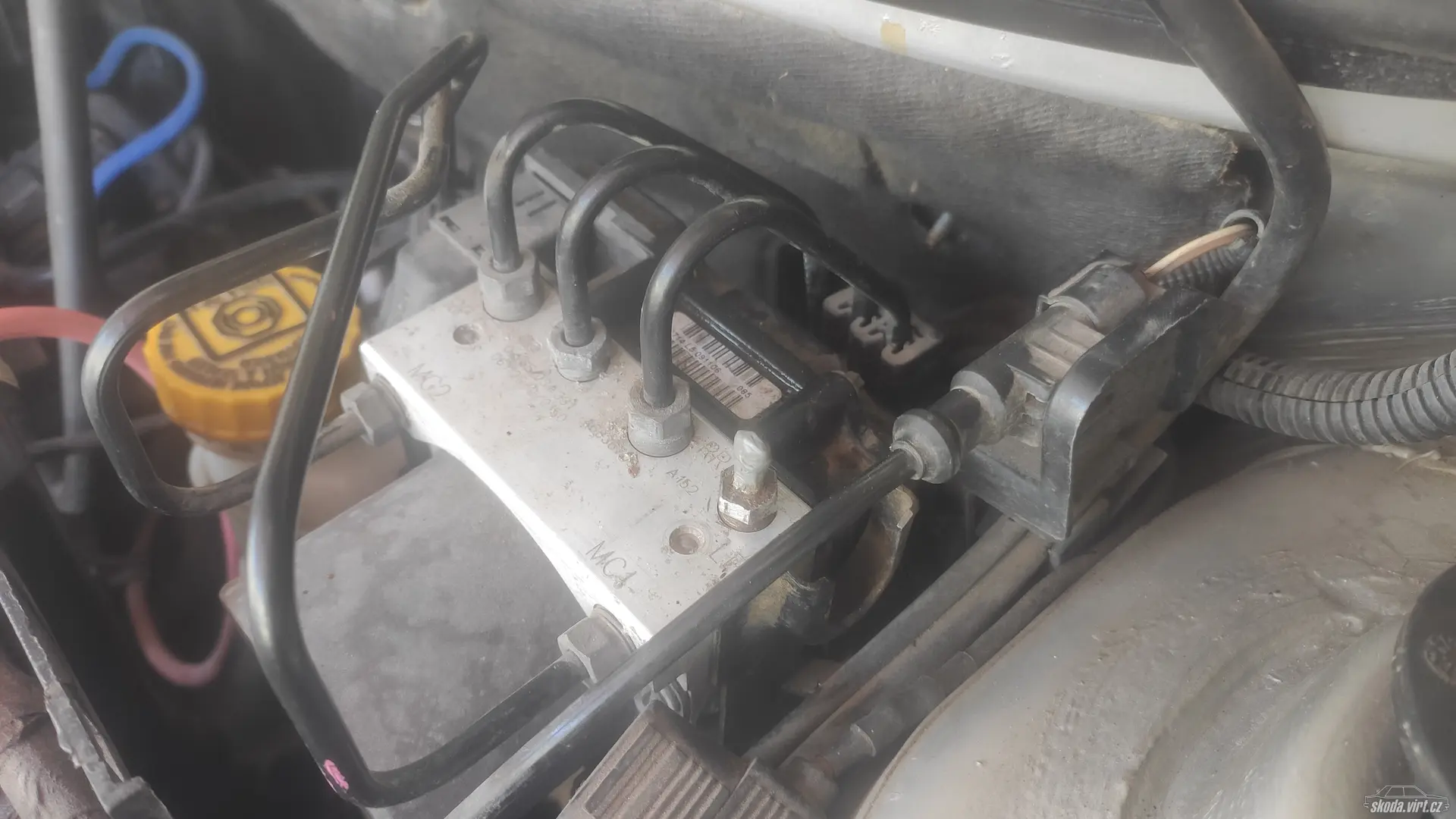

-> Jirik_Tuňák1983 23.06.25 18:09:26: Ako už podotkol Stepan, nesmieš zavzdušniť ABS jednotku a zaobídeš sa aj bez diagnostiky.
Keď som menil trubku na Punte, vyrobil som si pre istotu záslepku, ktorú som nakrútil do ABS jednotky, aby mi tadiaľ nevytekala kvapalina "samospádom" do času, kým vyrobím novú trubku podľa starej a nenahodím ju tam. Potom som nahodil a zapojil novú trubku, systém natlakoval kompresorom (víčko nádržky s ventilkom) a povolením odvzdušňováku na predmetnom brzdiči normálne nechal naplniť a odvzdušniť a hotovo aj bez diagnostiky.

-> Jirik_Tuňák1983 23.06.25 18:09:26: vakuum je k nicemu. Chce to plnit z nadobky tlakem (vzduch, brzdovka).
Pokud to nezavzdusnis az do jednotky ABS, tak to bez problemu vyslapes.
