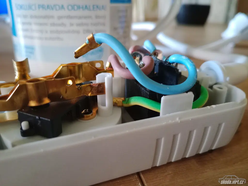

18:03:08
18.05.2025
Jirik_Tuňák1983
Vracím se opět k prodlužovačkám vlastní výroby. Nevěřím už ničemu koupenému. Jen se obávám, že dnes už je stejně problém sehnat kvalitní díly (vidlice, vícenásobné kabelové zásuvky apod.). Kolikrát mám problém sehnat něco z čeho bych neblil.
Tohle je prosím na max 3680W.
