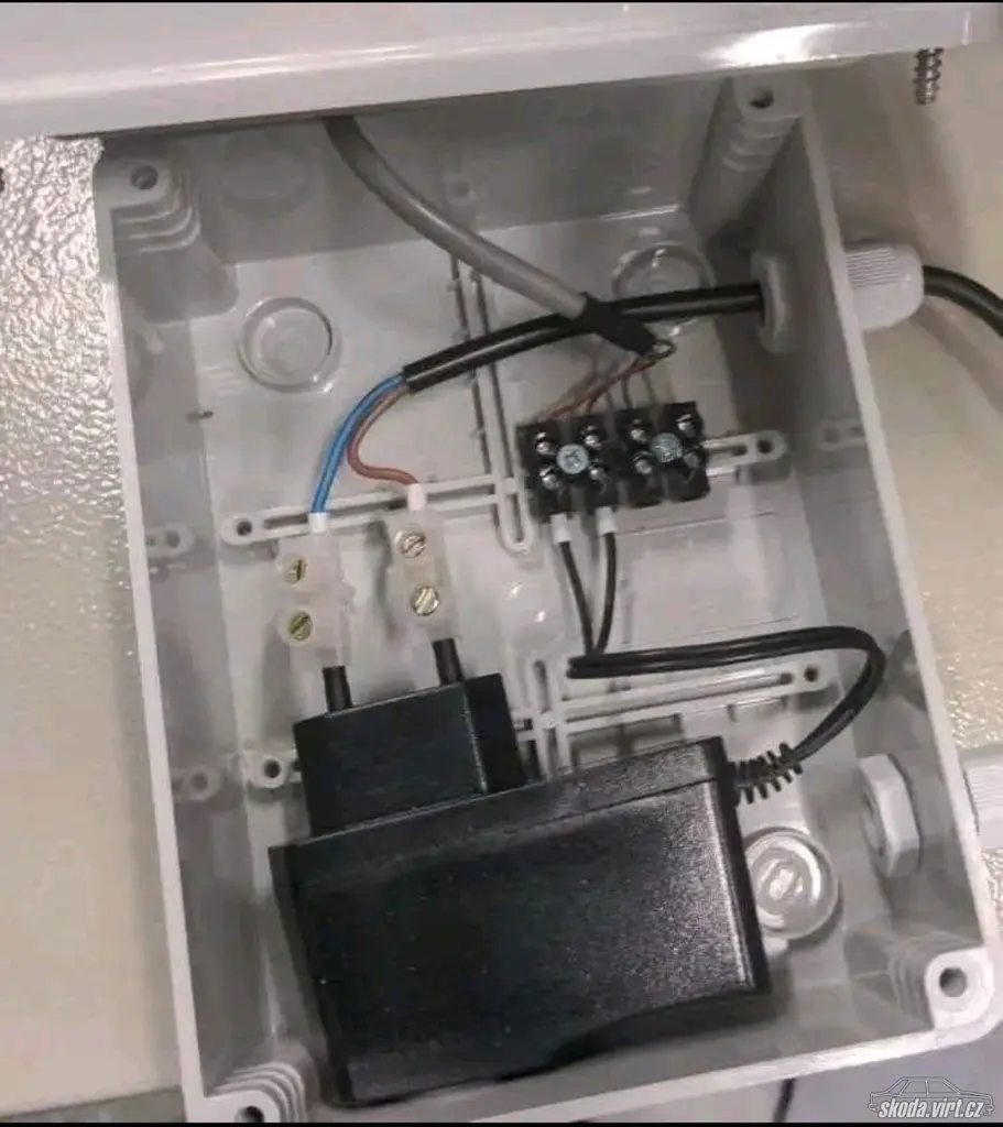

-> Jirik_Tuňák1983 03.05.25 14:55:31: Už jsem to párkrát viděl a nepřekvapuje mě to. Ono jako co jinýho vymejšlet... Dá se zdroj na din lištu no...
-> Jirik_Tuňák1983: No nedávno jsme rozebírali nějaký starý zabezpečovačky a tam byla jako GSM brána nějaká prastará Motorola a napájení bylo origo nabiječkou uplne stejně připojenou přes čokoládu jako tady
-> Jirik_Tuňák1983: sice se mě z toho kroutí prsty na nohou, ale na druhou stranu je to profi práce
