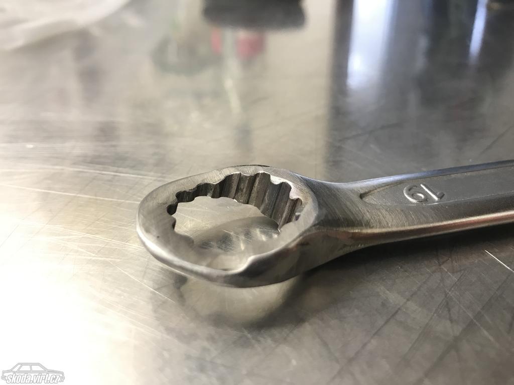

Pokročil jsem do semifinále. Mám velikánskou radost. A k tomu jsem si ještě vyrobil/upravil další nářadí.
