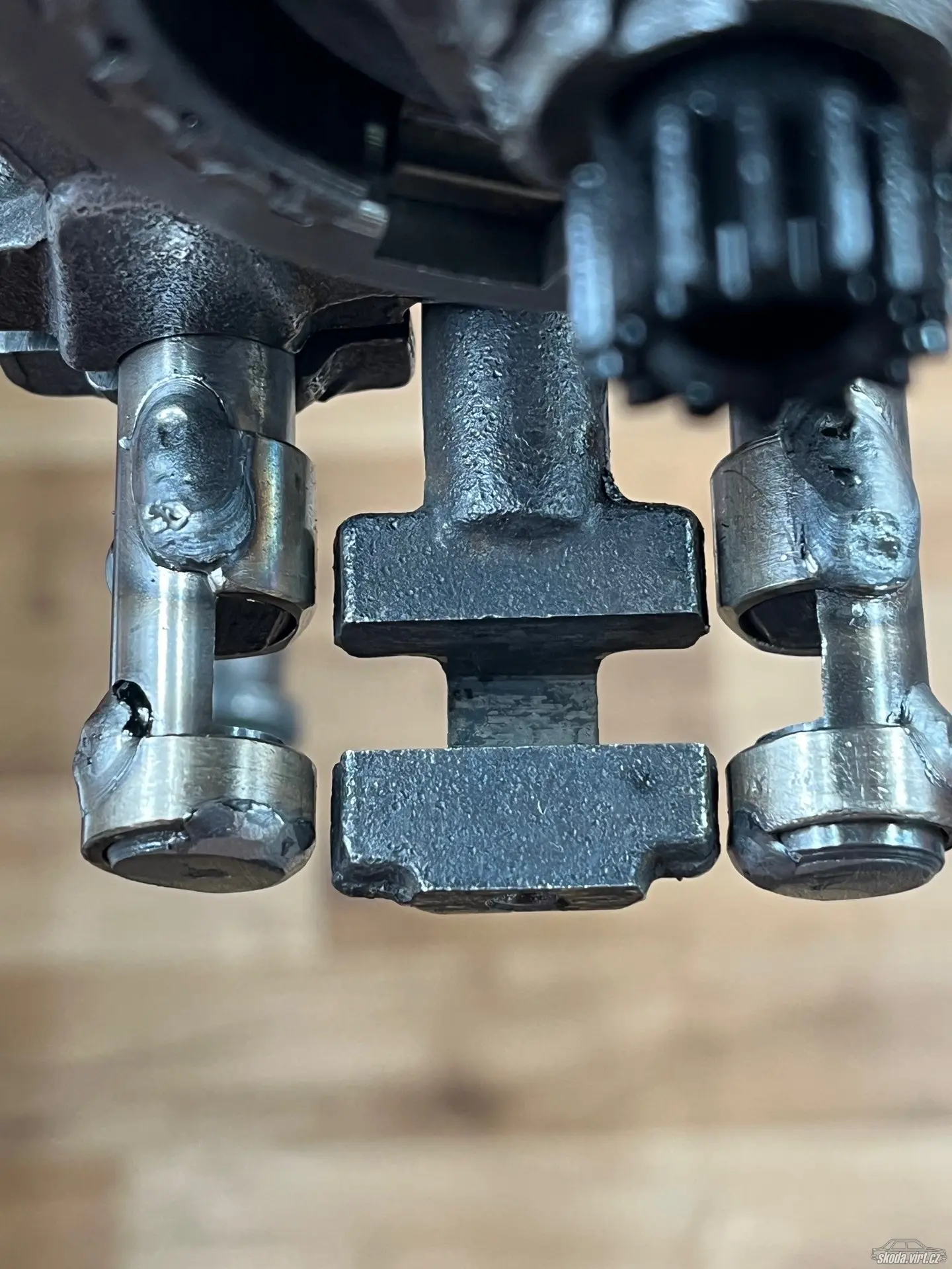

* Táhlo řazení s kloubem řízení místo gumové kostky.

* Shortshift řadička z 1203 s upravenou kulisou.

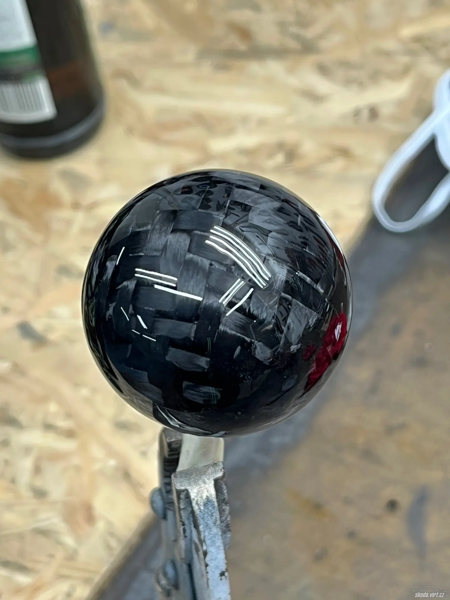

* Karbonové víko na převodovkou, vnitřní zrcátko, koule řadičky.
