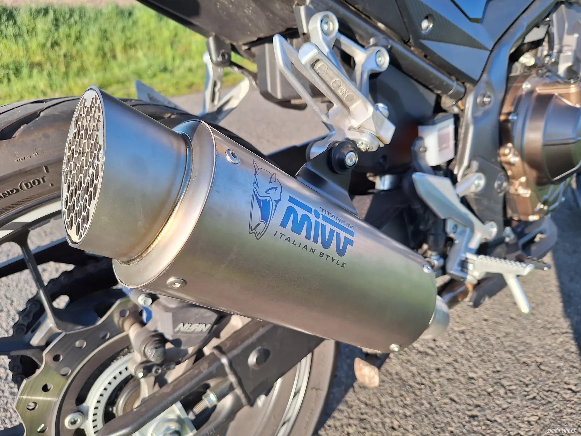

Seriový zvuk omrzel a během zimy jsem domal, co pořídit. Výběrko vyhrál MIVV GP PRO TITAN. Vyzkoušel jsem ho i bez dB killeru, ale šel zpět Bez něj to už bylo moc
