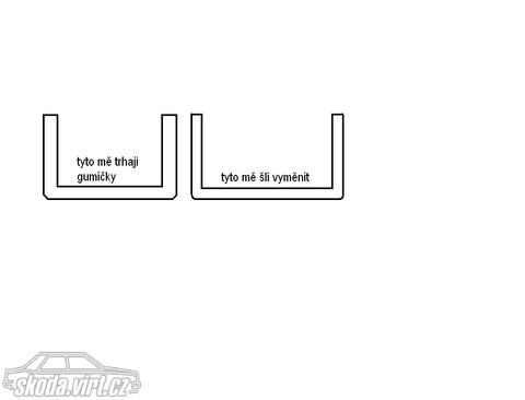

poslední dotaz, co mě způsobí, že mě pístek vytrhne kus gumičky v brzdiči? na jednom brzdiči jsme vyměnil gumičky a ok, na druhým mě to trhá gumičky, zdá se mě že pístky nejsou dobře opracovaný, maj jakoby hranu, jak by to tam dali když to bylo nový, že?
trn byl 14-14,1 pístek 14,65 +-, komfort na měření trošku horší, bylo to stejně k hovnu
jedině to už musí bejt špatnej HBV, budu ho muset vrátit(reklamovat) po novým roce
když tu máš ty čísla já se vešel 24,8 - 10,15
232 je maximální hranice bubnu, ne? jinak taky to nemám úplně rovně, hlavně že to brzdí +- stejně na obě kola
jěště se zeptám, když bych měnil pístky(2p. brzdiče), jaký koupit?

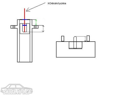

25.12.2009
-> 105: Jde to tak ale nemusíš mít kontrolní tyčinku jde to změřit šuplerou
nejdřve hloubku
potom kolik je osazení rozdíl mínus 0,8 je kolik musí vyčnívat trn
ale pozor jsou 2 druhy trnů 19 mebo 22 válec
nejdřve hloubku

105
a nebo vlozim do hbv nejakou kontrolni tycku (vrtak nebo neco uzkyho) oznacim si hranu hbv..
potom odmerim hranu hbv k uchytu (zelena)
odpocuitam to na te tycce
a potom domerim hodnotu (černa)
potom ji nastavim o hranu posilovace -0,8-1mm
ale takhle to urcite nepujde pac ten valecek hbv muze byt vzdycjky v jinej poleze ze?(unava pruzin a tak)

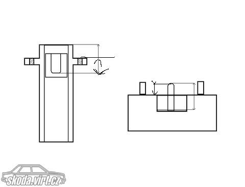

09:53:16
25.12.2009
25.12.2009
-> spartra: Tenhle rozdíl musí být 0,8
09:46:31
25.12.2009
25.12.2009
-> spartra: Blbě to popisuješ jinak se to měří
09:43:11

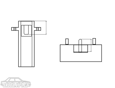

spartra
-> 105: musíš to měřit od vrchní hrany do ďolíku,
pak změříš od špičky trnu k plastový podložce na posilovači měl by ti vyjít rozdíl 0,5–1mm
ilustrační obrázek
ilustrační obrázek

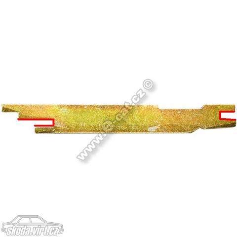

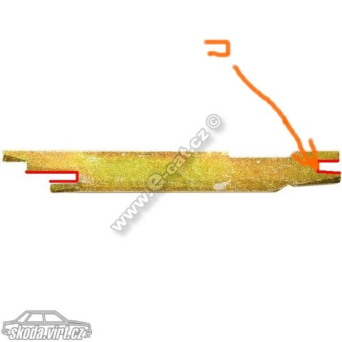

105
-> petr s: takhle ni?
12:32:17
23.12.2009
23.12.2009
-> 105: Na rozpěrku jinak by ti nešla ruční brzda
12:20:58
23.12.2009
23.12.2009
105
-> petr s: ze si udelamtakovy ''ucka'' s plechu na pakny ? a potom to normalne slozim ne ?
11:57:20
23.12.2009
23.12.2009
-> 105: Ale jdou podložit rozpěrky a chvíli to vydrží
