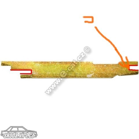

105
-> petr s: takze jak si mi to nakreslil v obrazku tam to nacpat jo ?1 pac na te strane je ta pakna co se na rucku vyvraci a tam sem to vypodlozil a jde to
12:33:42
26.12.2009
-> 105: Ale potřebuješ aby ti fungovala ručka tak to dej k ruční brzdě jinak se ti bude páka opírat o ložisko
12:27:23
26.12.2009
105
-> petr s: pocky ale kdybych to dal u rucky tak by tam byl dlouhy chod tej paky ne? takhle si mito znazornil

-> 105: Jo u ruční brzdy
12:19:03
26.12.2009
105
-> petr s: to se vypoklada jen z jedne strany jak si mi ukazoval na obrazku že?
11:45:34
26.12.2009
105
-> petr s: ok ...:) dik uz neco schanim co ma 4 mm 3
11:23:32
26.12.2009
-> 105: Tak tam dej 4 kulatinu neboj nevypadne

-> petr s: nameril sem 234 mm

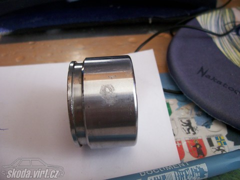

T
-> petr s: : no pístky netekly,ono to bylo spíš oblemcaný kolem trubiček.....

-> 105: Jak je buben 232 tak by tam mohlo být 2 mm
10:51:40
26.12.2009
105
-> petr s: tak posilovac mi funguje...
na kolik se to prosim te vypoklada ta pakna ?

-> T: je to ten co tekl?
10:16:30
26.12.2009
T
-> Jarda: : cim? jako normalne pastou a lestit jo? :-O
09:57:00
26.12.2009
Jarda - zrušená registrace
-> T: vylesti to4
09:52:53
26.12.2009
T
tak jsem pripraven,ale problem.....ten pistek je novej a byl v ute asi rok a nbajeto ma asi tak 5km a tohe na nem je.....jako trosku to citit je,kdyz prejedu nehtem...ale jinak ne...to asi teda nebrat co?
