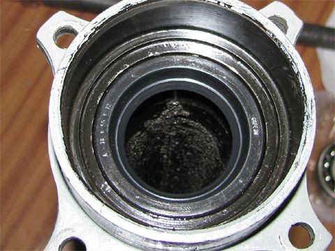

To driv rozmlatis tu poloosu nez sundas krouzek... Tohle mohl nepsat nekdo kdo sundaval krouzek kterej tam byl 100let a je vymackanej... Cetl sem to, ze se takhle daji posunout (sundaval bys je pene dlouho a urcite bys posral plno veci okolo) a kdyz sem to zousel na cvicnej poloosa, tak sem poloosu malem zrakvil a krouzek se nehnul a ni o kousek...
 To driv rozmlatis tu poloosu nez sundas krouzek... Tohle mohl nepsat nekdo kdo sundaval krouzek kterej tam byl 100let a je vymackanej... Cetl sem to, ze se takhle daji posunout (sundaval bys je pene dlouho a urcite bys posral plno veci okolo) a kdyz sem to zousel na cvicnej poloosa, tak sem poloosu malem zrakvil a krouzek se nehnul a ni o kousek...17:58:33

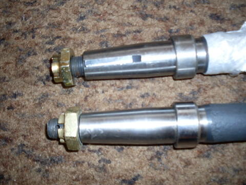

-> minno: Jak jsem psal, pokud cheš použít ložiska znovu, tak do nich ničím nebuš, odmastit je můžeš, ale netoč s nima na sucho. Posunovat kroužek ve svěráku je blbost, jedině lisem. To o čem psal Syny byl problém výměny kroužků, staré za nové, měly už moc velkou rýhu, posunout jdou většinou bez problémů.

-> minno:  originál poloos do zveráka nechytíš iba za okraj krúžku a dosť ho dojebeš pritom lebo vzadu je taký nárast na poľskej to nie je  inak tu máš obrazok toho prípravku v reze

Poloosu aj s ložiskom ja však ale nemám ako povytiahnuť najskôr z nohavice, aby som mal prístup ku krúžku, a potom vytlačiť už len poloosu z ložiska....Takže u mňa jedine najskôr vytlačiť poloosu, a potom ložisko nejako z opačnej strany...

-> minno: Než budeš vytahovat poloosu přelep kroužek třeba kobercovkou, nebo maskovací páskou, aby si je neodřel.
