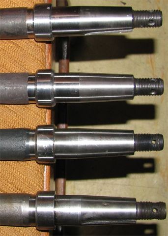

-> suri: ja som bol teraz zmerat original M-kovu poloosu a nameral som ze nakruzok ma 38mm
a tiez si myslym ze tie minnove polosy nie su original,ja som to hovoril uz davno

Tak tu sú pre porovnanie moje emkové neorigo polosy (hore) a úžovkové origo poloosy (dole), jednú z tých origo má teraz suri.... Ten nárast materiálu za krúžkom tam je, ale nenarastá to pustupne, ale je to od určitého bodu silnejšie.... Ktohovie, kto to vyrobil

-> petr s: bud mám krivú šubléru alebo neviem polos je 30 ročná vybratá a knoce vo vosku boli ale merám obyčajným šublérom a má 38 neviem či je digitál ožratý nie je to teda rovných 38 je to neičo pred ale taká trocha nevadí

-> Syny: prosím ťa, ak si si nevšimol, ja už sem dávno nič neriešim, už len stále odpovedám na vaše dotazy, čo mám robiť keď sa ešte furt pýtate :-)
To že to nie sú originál poloosy z prvovýroby už dávno viem, čo narobím, bohužiaľ....
Už ma to s tými dielmi fakt pekne štve....To aby na novom diele človek pred kúpou meral ešte aj stúpanie závitov, robil skúšky pevnosti, obzeral hodinu z každej strany do posledného detailu, ešte aj tak to kúpi a po čase narazí na mikrodetail, ktorý je nahovno a pritom je životne dôležitý k správnej funkčnosti....
Pri skladaní polonáprav som meral hocičo, ale priemer krúžkov ma zmerať fakt nenapadlo...vtedy som ich mal ešte za originály. Ale to je jedno, tieklo mi to aj na starých poloosiach, ktoré boli origo....

-> suri 16.01.09 18:11:00: Originál má 38mm

-> petr s: Originál má 37,5 mm
