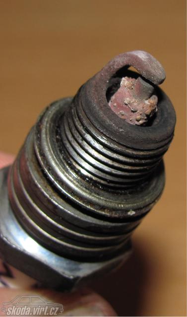

tak to jsem ještě neviděl 8 - žábu bušit pěstí do skály, stíhačku couvat, koně zvracet v barvě francouzské trikolóry, ale takový svíce, to teda ne - nedáváš tam něco jako náhražku olova?

-> mishom: Jakou barvu mají plyny z výfuku? Vypadá to na spalování oleje s vodou. Ty kuličky jsou asi směs fridexu s olejem po spálení.Pak by byla barva modrobílá. Může ještě k tomu být vada v zapalování (třeba kondík, koncovky svíček a pod.) Jaké máš víčko na oleji? Ještě dotaz, co to dělá při běhu: vynechává, štěká při volnoběhu a pod? Dej vědět.

mishom
22:26:39
22.10.2013
mishom
vedeli by ste mi poradiť kde sa tam tie pluzgiere vzali? to jazdím na yperit alebo čo..?
zvětšit Barva svíček posouzení - obrázek od mishom vložen 22.10.2013 22:26:39

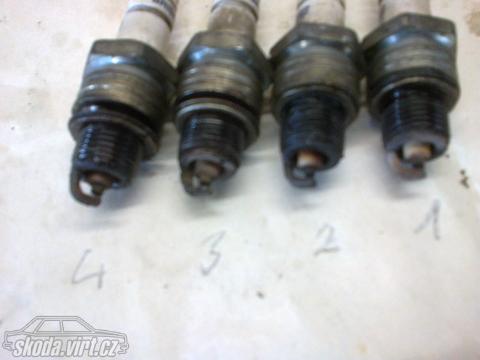

-> Bucin: Zkus komprese na dobře prohřátém motoru pokud se ti zdá že jedna svíčka vypadá diametrálně jinak. Stačí tohle : www.vapol.cz/cz/.../meric -komprese-mk-16 Jak to používat je v příslušenství u měřiče. Z tvojí fotky jde poznat opravdu prd. Jaké máš svíce a jaký motor a jeho úpravy. Základem je perfektní těsnost celého sacího traktu, hlavně pod karb., správné otryskování a předstih. Pokud používáš SEDR, tak mi napiš do zpráv co přesně máš za motor a jeho úpravy a zkusím ti doporučit natryskování, svíčky i předstih.

-> dragon_cb_cz: nejlepší co se mi povedla nemám nic čím fotit makro 10

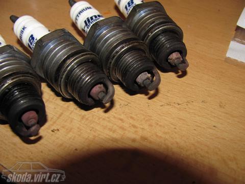

dragon_cb_cz
-> Bucin: Tohle není můj obor a z té fotky poznám prd.
-> minno: Tak vylučovací metoda 4
-> palinator: Pokud vím tak ne, ale barvit se tam může ledacos od ledasčeho :) Ty náhražky jsou pokud vím draselné soli, nevím jestli nějaká draselná sůl či oxid má cihlovou barvu...

15:04:09
27.04.2013
Bucin
-> dragon_cb_cz: a co bys řekl na tohle leju přísměs olova a maliko červenaj ale tvoří se dost karbonu nejvíce na 4 válci nejmíň na 1.
Foto mizerný mobil neumí makro.
zvětšit Barva svíček posouzení - obrázek od Bucin vložen 27.04.2013 15:04:09

-> minno: Jak už bylo řečeno, cihlovou barvu dělalo olovo a na bezolovnatém benzínu jí nedosáhneš ani kdybys se na hlavu stavěl. Když jsou svíčky černý, je to bohatý, když jsou bílý je to OK nebo chudý. Pokud je to chudý, tak to nejde. Takže pokud jsou bílý a jede to, tak je to OK. Pokud to táhne studený bez sytiče, chudý to nebude...
