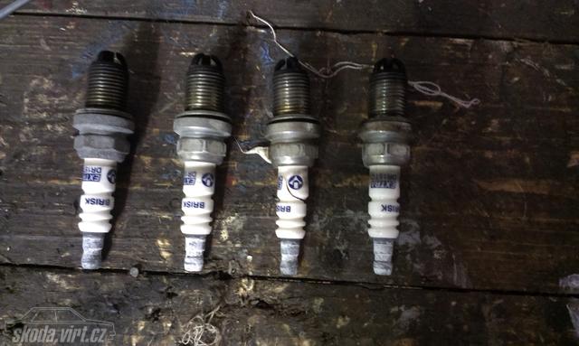

-> MISCHO 26.07.15 20:40:28: Díky za ukázku, moc si jí vážíme.
Edit: Teď už dává fotka smysl. 4

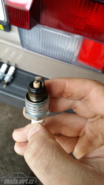

1 valec v lavo , prava 2,3,4 Strielanie do vyfuku,dusenie motoru v nizkych otackach ,, Predpokladam ze ta sviecka na 1 valci je KO
zvětšit Barva svíček posouzení - obrázek od MISCHO vložen 26.07.2015 20:40:28
upraveno 1x, naposled 26.07.2015 20:54:39

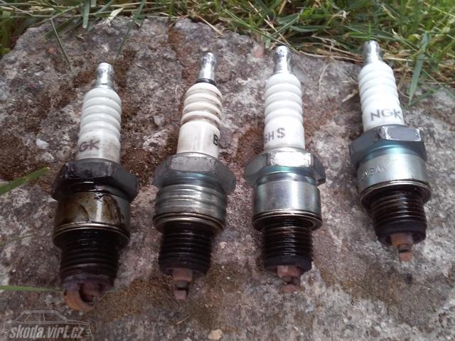

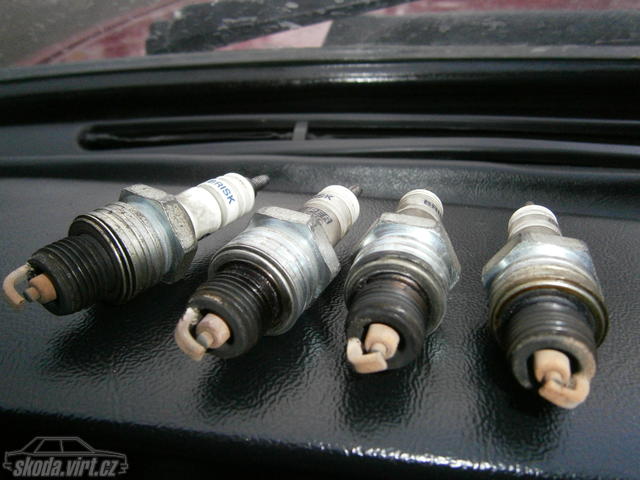

-> skodaman: Celkom OK, len trochu chuda zmes
NGK vs Brisk, ngk maju do 20t km, briska je dost stara jazdena nevedno kolko km a je peknom stave. 1 NGK sviečka to zdala uplne ešte na začiatku jari8 (preto taketo miesanie sviecok). Dnes
som dal stare jazdene brisky a čuduj sa svet, aka hladka jazda9 .
NGK už nikdy viac.
zvětšit Barva svíček posouzení - obrázek od xerox422 vložen 23.06.2015 20:17:58

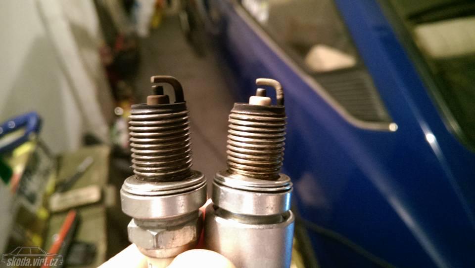

Akorát na 1. Válci něco je
zvětšit Barva svíček posouzení - obrázek od skodaman vložen 22.06.2015 11:37:53

A co toto ? V pravo 1 válec 6
zvětšit Barva svíček posouzení - obrázek od skodaman vložen 22.06.2015 11:36:54

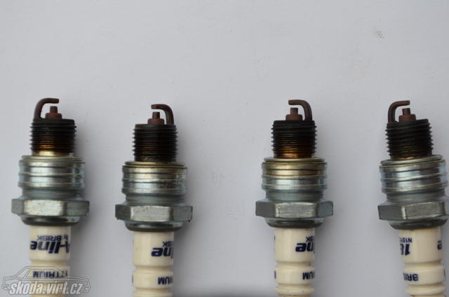

Nechce niekto? zanovne... 1
zvětšit Barva svíček posouzení - obrázek od Citr0nik vložen 12.02.2015 18:48:24

Ta první vypadá trochu červenější.
zvětšit Barva svíček posouzení - obrázek od Athlonek vložen 12.02.2015 18:44:26

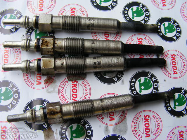

-> Athlonek: obyčajne čo demontujem v robote z aut su sivo-hnedeho odtienu čierne som malo kedy videl takto 4
18:13:16
12.02.2015
-> Athlonek: To vypadá jako by ti to jezdilo na naftu 9 9 9

Athlonek
Nějaký věštec?1
zvětšit Barva svíček posouzení - obrázek od Athlonek vložen 12.02.2015 18:12:38

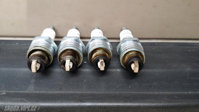

-> vmat93: u zohriatého motora na prevádzkovú teplotu motor na plný sytič normálne beží, prečo by nemal, len ten plný sytič obvykle nejde vytiahnuť naraz, ale postupne, pretože práve pri náhlom otvorení sytiča na plno sa motor uchľastá a zdochne.
Inak to ale nerob, príliš bohatá zmes zmýva olejový film zo stien valcov (okrem iného), ničíš si tým motor.
Sviečky nevyzerajú moc "zdravo" ani tie prvé tri.

vmat93
Dobře. Rozdělovač mám už připravený. Sice to také není žádný výstavní kousek, ale alespoň se dá seřídit. Přestává mi dobíjet altík, proto se na motor bude muset v každém případě kouknout kámoš - mechanik, tak mu řeknu a zabijem dvě mouchy jednou ranou.
Co vlastně říkáš na barvu? Dobrý?
Jo, žere to zhruba litr. Ale možná to je jen můj špatný odhad, třeba je to jen 0,5 litru. 1 Prostě když klesne hladina pod minimum, dolívám. V oleji voda není, spíš to asi někde netěsní.
Btw.: Vím, že je to poněkud od tématu, ale je normální, když mi na plně zapnutý sytič nikdy nechcípne motor? Škodovkáři, které znám, tvrdí, že by se měl motor při provozní teplotě uchlastat. Mně to na plný sytič turuje na 2500 ot. jak dlouho chce a nic 179

-> vmat93: 1litr vody na 1000km?..to si spíš překontroluj hadice a dotažení objímek,případně jestli nejde do oleje.Jinak ten sajrajt bych neřešil.Občas sem to měl též na svíčce.Možná si to občas vzalo trochu oleje přes vodítko a pak se zapeče na svíčce.Jinak ten rozdělovač na tvém místě bych řešil co nejdřív....nebo dočasně aspon snížil o něco předstih at nedetonuje.

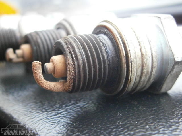

A porovnání 3. a 4. svíčky. Zvláštní je, že je ten sajrajt nalepený jakoby jen z jedné strany.
zvětšit Barva svíček posouzení - obrázek od vmat93 vložen 10.02.2015 20:49:34
upraveno 1x, naposled 10.02.2015 20:57:12

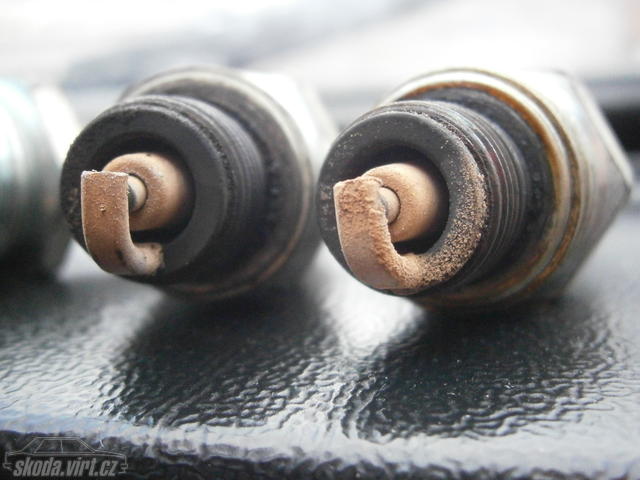

Bližší detail na 4. svíčku
zvětšit Barva svíček posouzení - obrázek od vmat93 vložen 10.02.2015 20:48:34

10.02.2015
vmat93
Co myslíte na tohle?
Všechny vypadají stejně až na 4. válec, tam je svíčka pokrytá nějakou vrstvičkou čehosi (je to vidět nejlépe na poslední fotce). Může to být voda? Na 1000 km se vždy tak 1 litr ztratí...
Jinak, jde o sériovou škodu 125L, karburátor klasický SEDR z výroby. Údajně by měl mít motor upravená sedla ventilů pro natural 95, za rok, co auto vlastním, jsem to ještě ale nekontroloval a pro jistotu občas přimíchávám do benzinu olovo. Rozdělovač je ale těsně před smrtí - má velkou vůli a v 2000 - 2500 ot./min. díky tomu motor místy slyšitelně detonuje.
Řazení svíček na fotce je zleva doprava - od válce nejblíže rozdělovači až po nejvzdálenější.
Stáří svíček mi není známo, každopádně mám už koupené nové a budu je měnit.
Foto svíček jsem pořídil po asi 15 km jízdy po orkeskách - motor byl tedy zahřátý na běžnou provozní teplotu.
zvětšit Barva svíček posouzení - obrázek od vmat93 vložen 10.02.2015 20:47:51
upraveno 3x, naposled 10.02.2015 20:54:15
