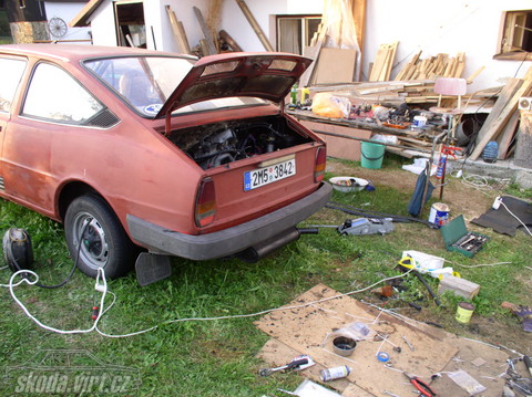

už jsme tu mrchu stvořily, zvuk to má nějaký bublavý. otázka proč? výfuk nebyl nový, nějaká netěsnost, zatím nevím, jsme z toho rozladěn pač to šmelím 3 dny

Za auto to nepřečuhuje, ani v zimě jsem to zatím nikde neorval. Tichý je to hezky ....
je to na gumách, vlnovec a snad komplet fávo - mohlo by to bejt tichý :-)
-> Nouf: todle nevipadá marně asi to taky zkusim :)
Já jsem měl na autě koncovej díl výfuku z fáčka. Naroubovali jsme to rovnou na konec klacickýho shades výfuku. Ticho bylo až neuvěřitelný a nebýt toho, že mi uhnil ten shades vyfuk a ještě jsem neupravil druhej, tak bych ho tam měl pořád. Jestli tam byl výkonovej rozdíl, tak jsme ho nepostřehl, motor se krásně vytáčel i tak
