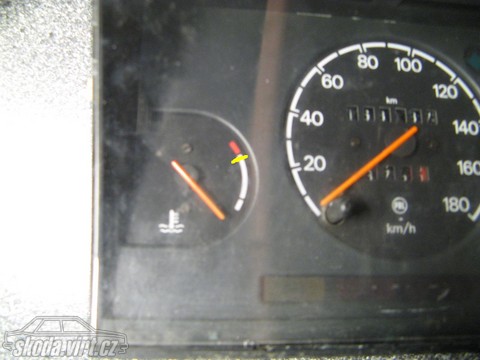

doly120
-> Kuladmin: To zkusím no,a taky bych mohl zkusit přeměřit druhým budíkem jesi to ukazuje dobře,třeba ze škodovky,ale já tam přehodil budík,který ukazoval dobře,tak je to dle mě asi zbytečný...
21:24:36
29.12.2009
Kuladmin
-> doly120-ten třetí:o): Chtelo by si sahnout primo na trubky hadice a chladic.
21:23:58
29.12.2009
Kuladmin
-> doly120-ten třetí:o): -> Zeke-ten šestý: Tak te fakt dobry jeden moc dole druhej moc nahore. Prohodte si cidla/budiky 3
21:20:17
29.12.2009
doly120
Zeke-ten šestý 29.12.09 21:19:20 napsal:
→ doly120-ten třetí:o): dame to dohromady, pak bude
teplota ok :D
To sem si říkal taky :-D
21:19:55
29.12.2009
doly120
-> Zeke-ten šestý: jeden bojuje z vysokou teplotou,druhý z nízkou :-D
Forman od dědy má stejně teplotu jako ty a není problém....
21:19:20
29.12.2009
Zeke-ten šestý
-> doly120-ten třetí:o): dame to dohromady, pak bude teplota ok :D
21:18:56
29.12.2009
Zeke-ten šestý
hm, ja ji mam zase tady....:(
zvětšit zase problem - obrázek od Zeke-ten šestý vložen 29.12.2009 21:18:56
21:17:15
29.12.2009
doly120
-> Kuladmin: Tak ono to topí celkem rchle,tak vby to mělo být snad zapojené ok....
Takhle mám teplotu i po 50km...
Jak sem jel do prahy,tak bylo celkem teplo,a teplota byla taky pořád takhle...
Budík sem už měnil taky....
zvětšit zase problem - obrázek od doly120 vložen 29.12.2009 21:17:15

Kuladmin
-> werty: Uz te chapu. Sranda je ze i ty BCPR5ES udavaji do obou 135 i 6.
-> doly120-ten třetí:o): Novy neznamena ze je ok!! A mas spravne zapojene hadice? Pokud se ti hned hreje cely okruh tak je neco spatne. A budik ti ukazuje spravne? Ideal je jed tak 3-5km a bez si sahnout na hadice ta za termostatem smerem ku chladici musi byt v tomhle pocasi jeste porad studena.
upraveno 1x, naposled 29.12.2009 20:58:45

29.12.2009
doly120
-> Kuladmin: Termostat je taky nový,a stejně pořád nic
20:53:29

20:52:45
29.12.2009
