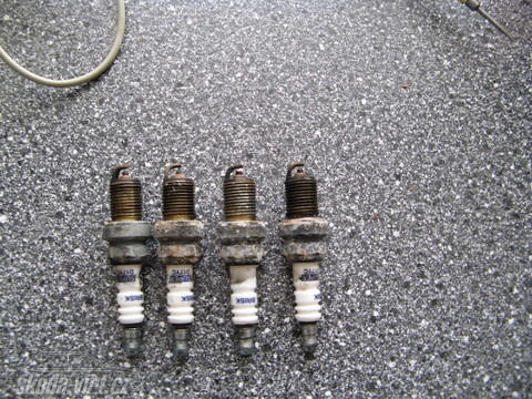

Tak díky všem, už startuju...vyměnil sem svíce, byly tam Brisk D17YC a ja tam ted dal novy Brisk DR17YC.
Původní svíce měly sešlehané elektrody....
Ted jeste vymenit to cidlo na volnobeh do prevodovky, bo jak to nedrzim pod plynem zdechne to....(az jak se to ohreje uz to volnobeh drzi :))

-> Zeke-ten šestý: však vyber sviečky očisti daj nové káble očisti kontakty vo viku a na palci rozdelovača a skús ako to páli , akú to má vôľu na rozdelovači? prestih nastavený ok ? káble zapojené ok ? podopájaj konektory teploty a pod . očisti a zapoj , vyskúšaj iné čidlo otáčok , nieže by to malo veľký súvis ale aj ventily môžeš nastaviť a neuškodíš motoru . ale ono sa stým budeš stať týždeň a nakoniec bude prerušený nastavovač klapky alebo podobná vec , chcelo by to napojiť na VAG a prečítať chyby ale dosť často tam nič nebude .
