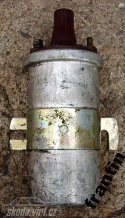

Zeke-ten šestý
jak to vypada? ja tu ted formana nemam ze bych se sel podivat :( neco takovyhleho?

23.12.2009
jarda.u1
-> Zeke-ten šestý: na strikacku facko je mala hranata,tahle co mas na obrazku je na karbec.

Zeke-ten šestý
-> jarda.u1: tahle tam patri zejo? no kamaradi, neptal jsem se, ale tak nova civka se vzdy hodi....shodou okolnosti ji budu menit i na rapidu 3

23.12.2009
jarda.u1
-> Zeke-ten šestý: kamaradi nemaji na pujceni?Hned ji nekupuj,je to tak 50/50.Ale vim o dvou lidech,co je to vyskolilo.
