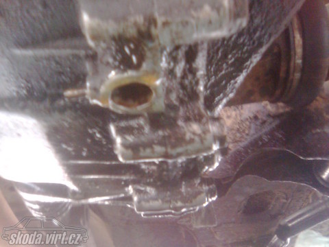

doly120
-> afro100: je to cosi an spátečku,opravit se to dá jedině po rozebrání převodovky

-> Zeke-ten šestý: vypadnuty aretacny srob

tunerlada
-> Zeke-ten šestý: tipoval bych něco s diferákem ale v převodovkách se nevyznám

Zeke-ten šestý
ono uz to je stejne jedno, ale zajimalo by me, co se v prevodovce mohlo + - posrat.....prijeli sme na benzinku ap ri podrazeni zmizely kvalty, zastavile a z prevodovky touhle dirou vytejka olej......co tam melo bejt? nejde zaradit ani jeden kvalt.....kdyz ma auto zvedly predek tak jednim kolem muzu tucit jak chci a druhe se ani nehne a kdyz se nastartuje motor tak se kola roztoci urcitou rychlosti a je jedno jesi tam je kvalt nebo neutral

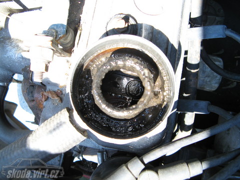

-> Zeke-ten šestý:
Možná kdyby ses podíval do kanálů nebo do vany, tak to taky bude něco jinýho.
Ale třeba ne.

-> Zeke-ten šestý:
Asi to je řešením, ale vždy se může stát, že to zadřeš... náhoda je blbec. Každopádně čím víc je motor zajetelen, tím větší riziko hrozí. Sám se chystám na přechod z M7ADS III na Mogul Extreme 15W-40.
18:41:10
15.08.2010
15.08.2010
Zeke-ten šestý
-> palinator: tak ja vim (teda myslim ze vim) jenze ten rika to a ten zas to....tak sem se chtel jeste zeptat tady, ja bych tam nalil ten horsi a zlepsoval.

-> Zeke-ten šestý:
Takovej favorit na Virtu a neví, že to tady bylo milionkrát? To snad ne....

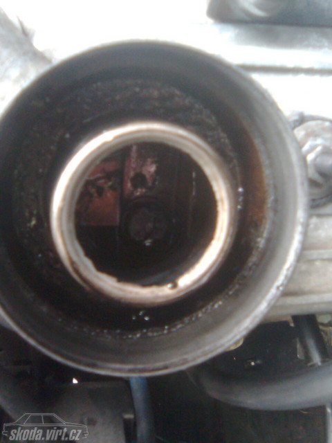

Zeke-ten šestý
a takhle to vypada ted vevnitr

-> Zeke-ten šestý: ked motor dlho stoji automaticky menim olej ... olej totiz absorbuje vzdusnu vlhkost ... preto by sa mal aj menit po roku, vymen olej, toto utri a uvidis ...

Zeke-ten šestý
dnes sem to byl projet, motor zahraty na provozni teplotu, zastavim, zdechnu motor a vyndam vicko a hadrem ho vycistim zevnitr....vratim ho na motor a po chvili vicko sundam a jsou na nem opet nove kapky.... (motor sem nestartoval od doby co sem vicko ocistil a vratil na motor) je to normalni?
18:15:46
15.08.2010
15.08.2010
Zeke-ten šestý
otazëcka na virtaky
na cerveny sem mel tuhle emulzi.....motor jede, neprehriva se a ma kultivovany chod jak se s autem obcas nekam jelo, tak emulze mizela pomalu
