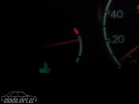

Zeke-ten šestý
-> jok3r: tak mám to uplne stejne, mel sem tesneni KO a raficka byla vejs, s novym tesnenim je to takhle

12.02.2011
-> Zeke-ten šestý 12.02.11 16:23:55: To už mě myslím spíná... ale musel bych to vyzkoušet, teď z hlavy nevím. Ale myslím, že těsně před tím červeným už je dost pozdě, to už ti skoro půjde voda ven...

jok3r
a cim to teda je? kdyz sem to auto koupil tak to bylo vzdycky vodorovne a ted posledni cca 10mesicu to je takovyhle posahany:( je fakt ze sem to predtim uvaril a delalo se novy tesneni atd ale myslite ze to je tim?

Zeke-ten šestý
-> Tomaso435: -> jok3r: jo taky to mám nad první ryskou.....tohle bylo jen kdyz sem to nechal na volnobeh bublat

-> jok3r: kamoš má 94 bmm a taky se mu to drží nad první ryskou.. nějaky pošahany... ja to mam na manuál a hotovo,,, nejsem z tech kdo se na budíky nepodívaj ze celou cestu, takže :-D

jok3r
-> Tomaso435: me taky spina az buhvi kdy,, je fakt ze mi to ani neukaze ze mam zahratej motor:D nako se mi to prez tu prvni carku nechce hnout:D

12.02.2011
-> jok3r 12.02.11 16:28:24: to bych řek je už docela pozdě....

Zeke-ten šestý
-> jok3r: tesne pred tim cervenym polem teda, ok diky :)

jok3r
-> Zeke-ten šestý: nechci kecat ale myslim ze se spina a na dalsim tom predelu

Zeke-ten šestý
jen technická, forman rok 1995 BMM 50 Kw nechal sem to bublat na volnobeh a kdyz byla teplota takováhle, sahara jeste nic nedelala. sepina tedy jeste pozdeji? nebo mám spatne cidlo?
zvětšit zase problem - obrázek od Zeke-ten šestý vložen 12.02.2011 16:23:55
