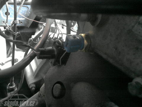

-> Voplik: skrátka bez toho čidla teploty to normálne nepôjde
15:31:28
12.03.2012
-> Voplik: je to cidlo teploty motoru a podla toho sa riadi riadiaca jednotka --laicky povedane

Tak do dlouhy době mám zase problem ale tentokrat ze sacím potrubím,jedna se o fáčko 1 bod,jde o to že sací měním (kvuli ožvejkanýmu šroubku kterej nejde povolit) za saci z feldy a problem je ten že to fačkovy co tam bylo ma zezadu čidlo a to feldí nema a mě zajíma zda je to nejakej moc velkej problem kdyz ho necham odpojeny a k cemu to cidlo vlastne je? k předehřevu? nevim,dik 5

-> Voplik: a este jedna vec na saciom je cidlo teploty motora mne blblo a po vymene ide motor lepsie ale ci to ma vplyv na cukanie neviem asi by to chvelo na diagnostiku
zvětšit zase problem - obrázek od castrol vložen 18.12.2011 22:05:39

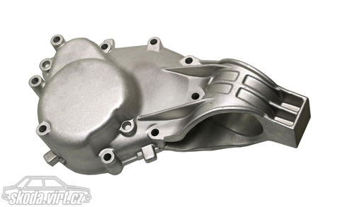

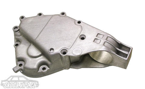

nový typ
zvětšit zase problem - obrázek od suri vložen 10.07.2011 22:13:15
22:12:58
10.07.2011
-> Zeke-ten šestý: zo starého typu felicie pokiaľ viem ano - len tuším treba lanko spojky z feldy
na novšej nepasuje bočné viko z favorita - nie je ju ako uchytiť
starý typ ako má favo
zvětšit zase problem - obrázek od suri vložen 10.07.2011 22:12:58
22:09:29
10.07.2011
Zeke-ten šestý
-> suri: popripade prevodovka z felicie je zamenna bez problemu?
