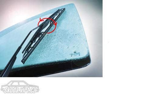

-> Zeke-ten šestý: Pokud ti to poskakuje po okně, tak vem kleště a přihni (otoč) ramínko aby to neposkakovalo.

-> Tomaso435: grafitovy mam, a okno by melo bejt cisty, nekde je proste nejaka haluz, co je mi po fáčku, ja mam formana :D

-> Zeke-ten šestý: vyměn gumyčky za grafitový a benzínem vomej sklo.... pak by neměly poskakovat..
hele ale ten favorit má bejt předek vysoko a zadek nízko. tim padem je rovně...

-> Tomaso435: nebo sniž předek vid :D
problemy s tema steracema sou uz dyl, obcas skakaj po okne nebo tak, promazany to vše mám... :(
