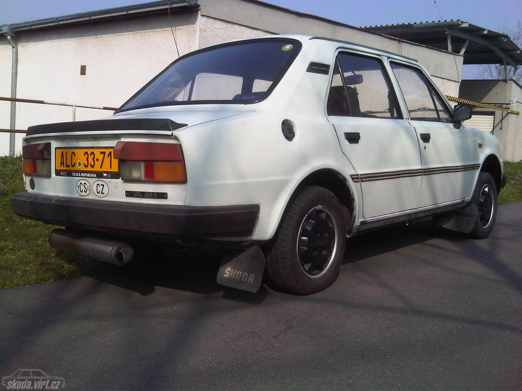

-> Jozka: Kdo ví z čeho je, protože naopak, má pouze ty emise
20:48:40
03.05.2014
03.05.2014
-> dragon_cb_cz: To bude dobová na návěs.. nemá emise..

-> Zeke-ten šestý 03.05.14 20:23:37: Co to je sakra za SPZ zase?

20:23:37
03.05.2014
03.05.2014
Zeke-ten šestý

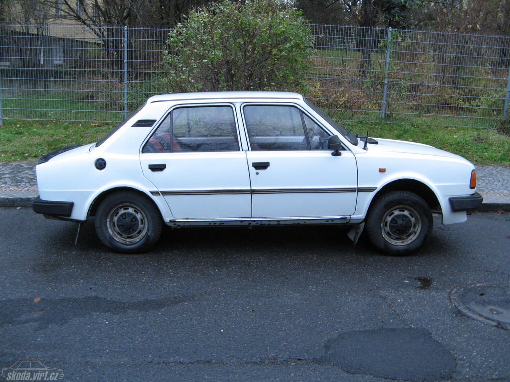

a po asi tak
20:22:38
03.05.2014
03.05.2014
Zeke-ten šestý
Před výměnou to bylo nějak takhle
20:16:15
03.05.2014
03.05.2014
Zeke-ten šestý
-> Matthes, záškodník z TechWebu: jo bylo to zvedlý když se měnil motor, ted s tim normálně jezdim :)
