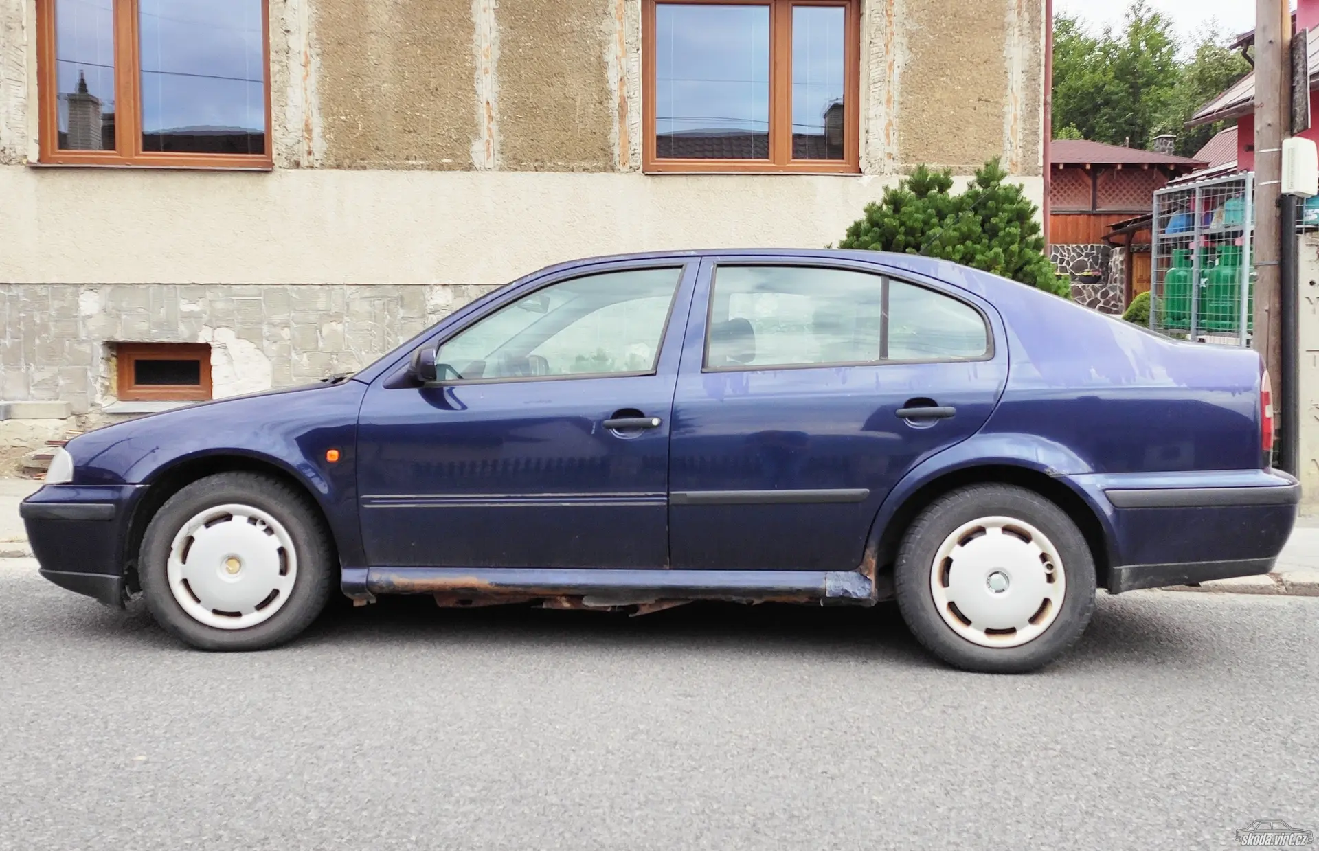

Oct1 z vedľajšej ulice. Určite prvý majiteľ, pretože to auto/rodinu poznám a majú ho už 20+ rokov.
Nechápem celkom myšlienkové pochody tej rodiny, že to nechajú dôjsť až do takéhoto zúfalo-smutného štádia.
Pritom to auto normálne stále používajú a myslím, že je to jediné auto danej rodiny.
Som zvedavý na jej ďalší osud, t. j. ako dlho ešte dokážu s tým fungovať do úplného rozpadnutia3
