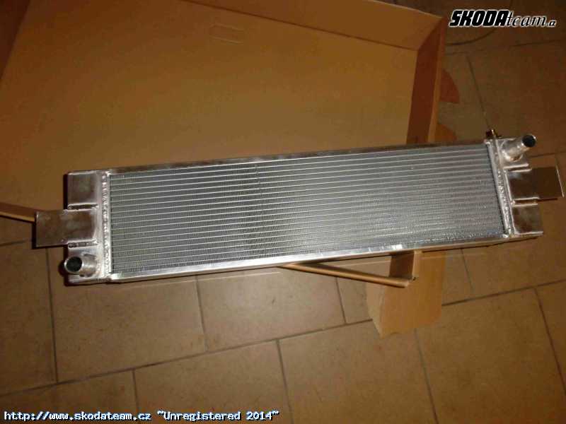

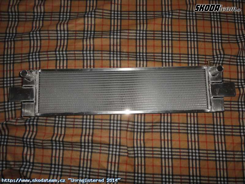

-> T: Prodám: Hliníkový chladič Škoda 130RS
Datum: 2014-09-17 05:06:50
Prodám hliníkový chladič Škoda 130 RS
Region: - Telefon: 737458225 - miky317@seznam.cz
Cena: 7500
Vložil:
Unregistered
Přiložené fotog
www.skodateam.cz/Hlinikov y_chladic_Skoda_130RS-img_ wps5.jpg
www.skodateam.cz/Hlinikov y_chladic_Skoda_130RS-img_ wpwD.jpg
Jen tuším, že cena bývala lepší...

-> m8rinek: a máš kontakt, já tam nechodím...takže nemám tušení o koho jde....zatím jeden kontakt mám,ale je trošku dál....
-> T: Ne na bazoši a škodateamu se občas objeví alu chladič dle rozměrů rs za docela příznivou cenu. Týpek navíc nemá problém vyrobit jakýkoli.
-> m8rinek: na míru
takže o bazoši nevím, který myslíš....
-> T: Ten co je na bazoši? Ten vypadá docela dobře...
-> m8rinek: klidně pošli fotky s rozměrama na email.....kouknu a uvidíme, že zatím pořád pokukuju po hliníkáči na míru, tak se uvidí....
