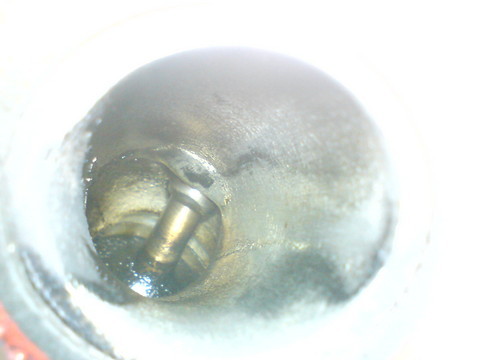

-> King: Opracovaný nejsou...hodím ti sem foto. Na ohmat byly hladký, se sacím potrubím to je o dost horší. Možná to zkreslil benzín na stěnách...Ale prostě mě to utvrdilo v názoru že zrcadlovej lesk je zbytečnost, že zahladit nějakou 80kou šmirglem to fakt určo stačí.4

-> Petkar1: Mno, když byly hlaký, jak dětská prdelka, pak zřejmě asi nějak opracovaný byly, že4 Moje kanály jsou jsou taky "leštěný", ale nejsou ani jako zrcadlo, ani to není to struhadlo, ajk to vyjelo z fabriky 4

-> Saky: Nevím čím to, ale zase ti musim dát za pravdu.:) Já jsem teď nedávno vyndaval svůj Favorit ze škodovky a když jsem sundal sací potrubí a hle, čistý kanálky a na ohmat hladký jak dětská prdelka.:) Hlava je sériová. Z toho jsem usoudil že nějaký "leštění" do lesku jako blesk nemá smysl. Srazit hranky a zahladit přechody jo, ale nějakej 400 šmirgl...ani mě nehne:)
