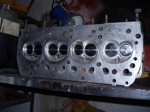

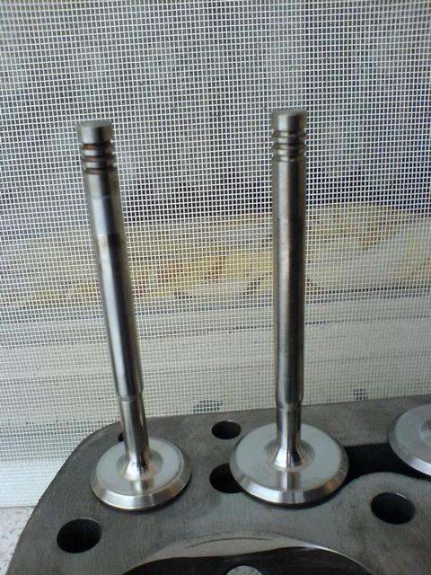

chcel by som sa opytat ci by nevadilo keby som urpavil vyfukove ventyli ako ma gemo...ci nehrozy nejake skrutenie atd...toto sa mi zda uz kusa moc ale tak sa oyptam no..

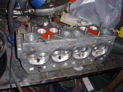

prisiel rad nn nove urpavy.. dnes som zacal este trochu som zahaldil niektore nesympaticke hrany v spalovakoch a sedla pôjdu este zvecsit a ventyli odlahcit

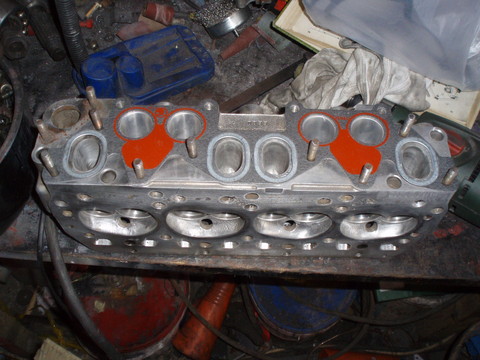

tieto ventyli som len nalestil..urapvovat sa bude druha sada na druhu hlavu..uvidime no..

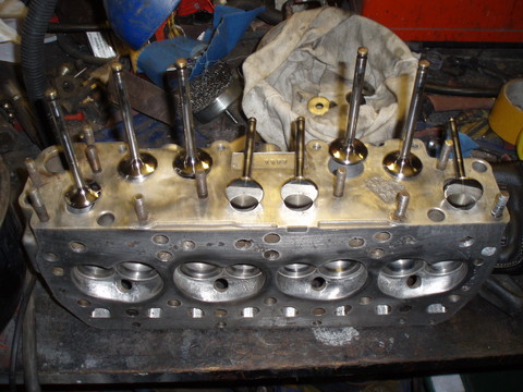

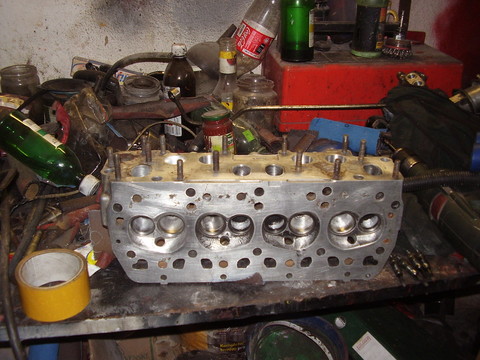

tak hlavaje hotova chvala bohu

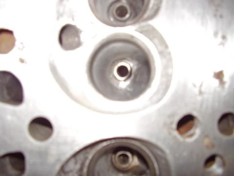

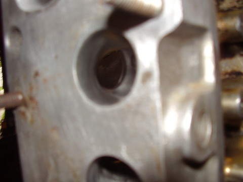

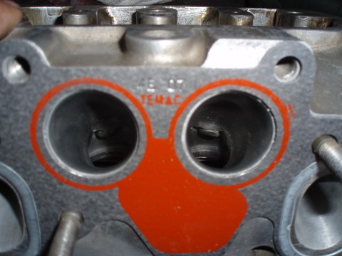

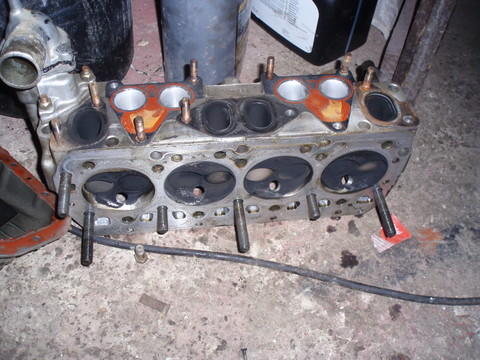

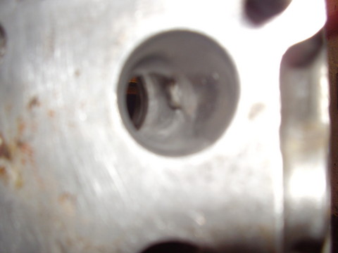

no kanalik ma okolo 27mm ale fotky som nejake super nevedel spravit lebo novy fotak ma mama v taliansku a stary ma prasknuty display a neviem zapnut makro1
zvětšit hlava 135 - obrázek od gabo000000 - zrušená registrace vložen 17.09.2008 17:22:43
17:04:16
17.09.2008

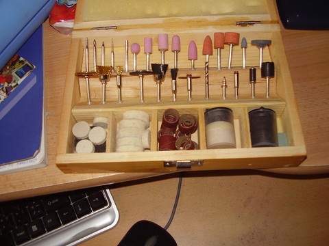

-> Saky: pobavil ma tvoj prispevok musim uznat:D delam to rucne a takymi tuning smirglovymi nastrojmi pac moja bruska je v bruskovom neby a nemam prachy na novu:)) inac mam nejake male frezky na zahladovanie velkych nerovnosti.v.ystavajuce sedla atd a malu sadu an drobnosti do vysokootackovej brusky...ofotim to4

-> gabo00000: ja Ti rikal ze bez ventilovejch frez se do toho nemas poustet-) pamatuju si jak jsem zacinal.. pockej az budes delat spalovaky-) dneska uz sedlo v podstate netrefim ... cemu rikas lehce zvetsenej kanal? na lesteni se vykasli zvetsuj to prinasi, lesteni ne.. jinak tvuj cas je uctyhodny.. 6hodin se patlat s jednim kanalkem k nedokonalosti.. podle me mas spatnou metodu.. zakladni i celkovy tvar kanalu se da udelat podstatne rychleji.. kdyby to mel profik delat 6hodin krat 8 plus spalovaky tak ses na 50hodinach plus snizeni montaz atd ..a pri dnesnich cenach min 300hodinu v tomto oboru spis vic (Cepek myslim pocita 500) bys za takovou hlavu dal min 25000 plus dily .. jako nic proti snaha se ceni .. ale rekni me prosimte cim to delas? za 6hodin bych ja se svoji technikou probrousil hlavu na cca 12kg spon-)

17.09.2008
