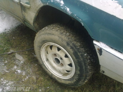

-> tunerlada 04.02.11 11:03:53: A pokud bychom se bavili o tom, co na ten novější patří dle TP tak tam bylo většinou už zapsáno 175/60, 175/65 R13 a dokonce i 175/60 R14.
14:03:41
04.02.2011
04.02.2011
-> tunerlada 04.02.11 11:03:53: Rozměr 175/70 R13 se používal na předfaceliftových Favoritech a Formanech (4x98) na disky z lehkých slitin 5" a 5,5" x 13".

nemyslím kluci dle tp,je to pro kamarada co má formika a jezdí stim jednou za čas a chce to co nejlevněji,de mi o to aby to tam šlo vpohodě,nemuseli se kupovat jiný šrouby a nedřelo to nikde,jsou to ty plechy takove ty plne co se davaly na VW Golf II myslim a na tom ty 175/70 pneu,takze pocitam ze to bude jen trosku vyzsi

-> Tommyk: já vidím obecný dotaz, nic upřesňujícího zda prakticky nebo legálně. I nelegálnost je problem

-> MATTESS: podle TP asi jo, ale on se asi ptá jestli to tam pujde dát jako takový fyzicky... nic o legálnosti nepsal

-> Tommyk: nemělo by to být spíš 175/65 (175/60) jako Felda?

-> tunerlada: nemám formana, ale myslim že by to mělo jít v pohodě bez problémů

nechcem zakladat nové téma tak rychlý dotaz pro majtele a nemaitele Formanů,šly by na tento vůz bezproblému plecháče 5,5J x 13 ET38 (4x100mm) s pneu 175/70 ? diky
