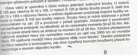

-> Saky: to dole ale platí pro 105/120 a podobný. já to potřebuju na 136.. co se posere když to dám na sucho?

-> Saky: v Andrtovi neni napsaný nic o tom jestli na sucho nebo namazat... tak co si mám vybrat...

-> Pavel P.: jakto tady mas nascenovanej kus knihy od Macha kde se pise nasucho.. ja mam tady knihu od cedrycha ten pise mazat olejem-) tak si vyber.. ja mazu olejem..

tak co teda, mám nový těsnění namazat olejem nebo dát na sucho? je to na seriovej motor.. každej tu píšu něco jinýho tak jsem z toho zmatenej.

-> Saky: Máš štěstí že mám tu knížku zrovna pod monitorem. je to Opravy automobilů škoda 105-120-130 od Jiřího R. Macha, vydavatelství Grada, strana 49, první vydání, dotisk z roku 2003, je tam plno chyb jako špatné stoupání závitů ruznych matic, neuplný číslo ložisek, tady třeba je napsáno po 2000km, A taky montáž na sucho. Já teda nenamontoval tolik těsnění jako ty ale takových 5-10 jich bylo a vždycky jsem hlavu i blok odmastil. a jezdí to doteď.

-> Gryzly: v knize je napsano ze tesneni se dava na sucho? pro jakej typ a model a jakej autor? ja prave vzdycky cetl ze se tesneni maze olejem.. jak pro 120ci tak 136ky a vejs.. ja to tak teda aspon delam-) ale koukam ze podle nejakyho autora blbe-)
