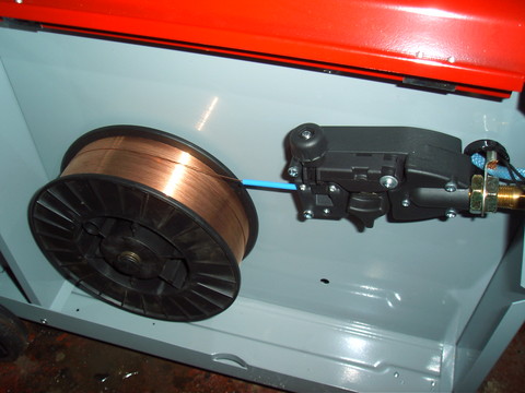

10:59:16
20.12.2008
Jak moc naprd je toto? 6

18:06:57
19.12.2008
-> Kapřík faster: 4
zvětšit Cočko do 15000 Kč - obrázek od Matthes, záškodník z TechWebu vložen 19.12.2008 18:06:57

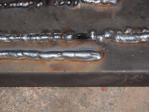

Kapřík
a první pokus.... začátky bývají hořké3
zvětšit Cočko do 15000 Kč - obrázek od Kapřík vložen 19.12.2008 17:23:45

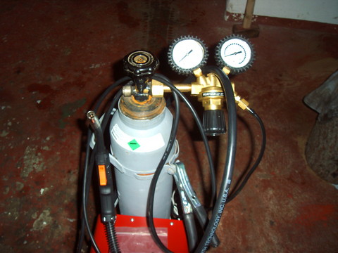

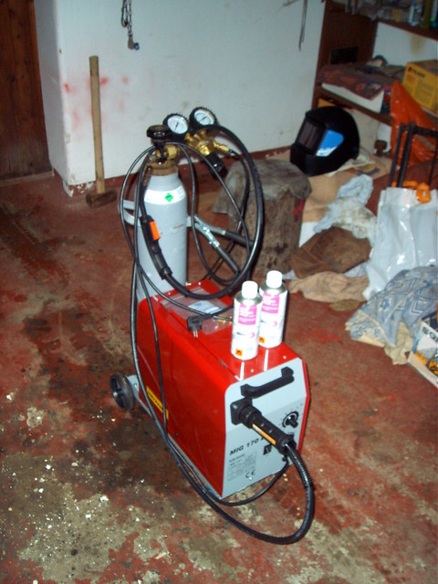

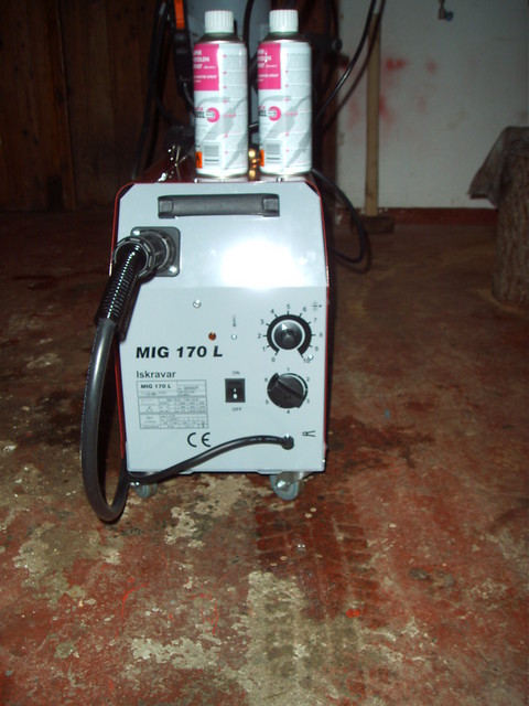

16:58:38
19.12.2008
Kapřík
Takže dneska došel Iskravar Mig 170L. Cena 11500 + příplatek za lepší redukčák, flašku, kuklu atd.. No celkem jsem vyplázl 15 tisíc.
Postřehy. Svářečka vypadá velice dobře. 6 stupňů regulace, euro hořák. Vydá se na ni bezproblému velkej hasičák. REdukčák jsem chtěl kvalitnější s 2 manometry za příplatek + 500Kč. Hned jsem ji chvilku vyzkoušel. Důkladnější test přijde zítra. Jinak jsem zkoušel drát 0,8, průtok plynu 8l/min. Zkoušel jsem vařit plech 1,5tku a 4ku. Zatím se zdá, že i když jsem to držel poprvé v ruce a celkově COčko v ruce podruhé, vaří se s tím moc hezky. I sváry vypadaly jakštakš. Uvidíme zítra
