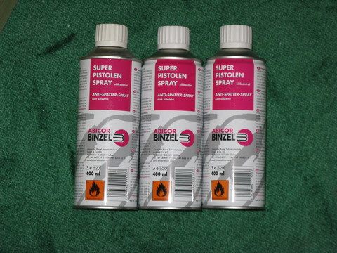

Ten sprej je dobry na to,ked nechces mat zvarany material zaprskani od guliciek tak ho s nim v okoli zvaru postriekas a gulicki sa neprilepia.Pri urcitich veciach je to dôlezite,akurat to je potom mastne.Co sa tyka hubice je to jedno obidvoje je dobre.

-> petr s: jěště ji nemám 5kg drátu fuč, to mě říkalo více lidí, že pasta je lepší, žádný sraní5
20:05:07
28.11.2008
-> spartra: Pasta je lepší strčíš tam celou hubici

-> Maxx: zajímavý mě to povedali naopak1

pastu si nekupuj kup si sprej je daleko lepsí dostane se vsude a není toho tam velka vrstva jako u pasty...ty spreje vypadaji takto....
zvětšit Cočko do 15000 Kč - obrázek od Maxx vložen 28.11.2008 17:10:45
