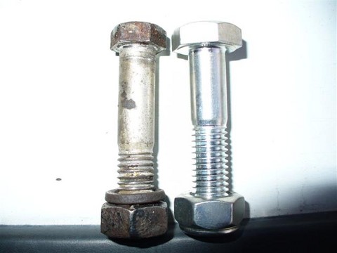

-> Pilot 105: Mno prodavali mi to jako ze z facka z napravy takze predpokladam ze to bude stejny... A myslis ze budou mit primo tydle na tu shade? Nebo ty myslis ze tyhle sou spatny?

Pilot 105
-> Syny: Protože šrouby se zmenšenou hlavou se koupit nedají a když tam dáš velkou, tak to musíš povolovat a utahovat plochym klíčem a to je tak na zničení hlavy.;)
Ty co jsi koupil jsou 10.9 pevnost?

00:11:07
20.09.2007
20.09.2007
-> Pilot 105: proc?
00:08:42
20.09.2007
20.09.2007
Pilot 105
-> Syny: Radši si měl koupit imbusy 10.9.

19.09.07 21:27:46: Tak co panove? Pude to?

Ten sroub vlevo je na prychyceni spodniho remene k napravnici a sou vsechny KO, tak sem se v kramu pral a uz nejsou, ale dala mi z Facka a ty maj trosku jinak ten zavit, ale to by nemelo vadit ne?

-> Syny: Máš katalog ND? Pokud ano tak koukni na šroub u něj je zpravidla norma ČSN, třeba ČSN 021101.55, tak to předposlední číslo udává pevnost 5ka je 8.8, 7ka 10.9, 2ka 5.6 apod.;)

Prosimvas na uchyceni ramene v kastli je potreba nejakej specialni stoub? Predpokladam ze nejakej pevnostni...

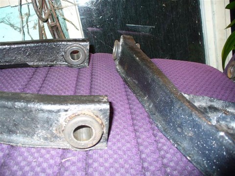

-> petr s: Takze kdyz tamty jsou pekne v mistickach jen popraskany tak je to v poho? nevypadaj zle... Ty spodni sou na sracky, ty udelam, ale jen mi zajima tne horejsek :)

-> Syny 18.09.07 11:29:44: Popraskají ti i nové za 3 roky
