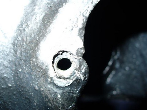

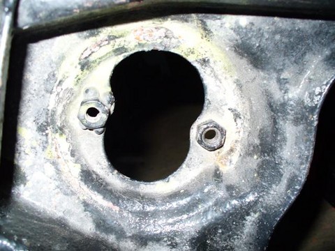

bitmap - zrušená registrace
Zda se mi to, nebo je to tam navareny nakrivo?
11:59:17
22.09.2007
22.09.2007
11:59:04
22.09.2007
22.09.2007
11:58:52
22.09.2007
22.09.2007
Tak sem objevil ze byla vytrzena jedna maticka na uchyceni tlumycu a je takhle privarena... Ale to ba asi nemuselo vadit ne?
