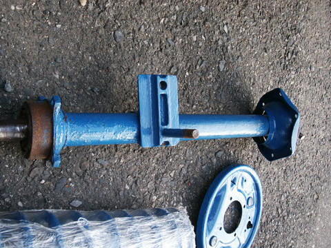

Mno. Svůj nevšední zážitek jsem už popsal v jiném tématu :
Teď dávám novou zadní nápravu a u původní 24 let staré kejvačky (buben sundaný před cca 2,5 rokem, najeto za těch 2,5 roku ne víc než 3000 km) vykvrdlala matka na pravé poloose. Takže jsem ji povolil rukou a buben spokojeně stáhnul, na levé straně jsem to povolil 25 cm dlouhým očkem a ještě jsem zjistil, že po cestě od klempíře jsem ztratil jednu matku i se silentblokem od převodovky (zespodu příčky) a druhá byla povolená.
S autem se skoro, nebo spíš vůbec nejezdilo, ale sotva se s tím vyjede, to by bylo hned mrtvejch. Strašný vozejky, teď pokaždý než vyjedu z garáže, tak to hodím na hever a zkontroluji zda je všechno utažené a zda se to nevytřepalo stáním v garáži. A to bylo všecko utažený na kref.

takhle vypadaj ty poloosy:

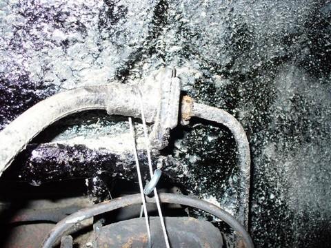

-> Syny: ten spoj brzdovej trubky s hadicou asi nepovolis...ani ja som nepovolil ked som to siel menit...musel som to rozsekat. Odporucam ti rovno natahat novy brzdovy rozvod, nie je to nic zlozite a cenovo tak za 1000.

-> Tuxik: A dal? Povoluje se u ty trubky nebo u ty hadice? Sem za to torchu vzal a radsi se na to vykaslal
21:25:38
17.09.2007
17.09.2007
-> Syny: 17ku klic, idealne aby mel 3 hrany (tj. polovicni 6tihran) a 10ku (ci co to tam vlastne je) taky idealne 3 hrannej... obyc stranovej se ti zvejkne

A dalsi problem vidim v povoleni hadice... To mi kdyztak taky napiste jak udelat a nic pokud mozno nezkurvit...

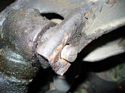

-> Syny: ten spodni cep je za kozlikama uchycenej takovejma jisticima krouzkama - takze vemes rameno do sveraku, stahnes kozlik smerem k matici ve sveraku a krouzek vyndas... pak povolis vsechny matice (6x s malou hlavou, 2x s velkou hlavou) a mas vyndanej cep...

Tadle svine nechce ven uz sem tim kladivem slisovla 4 zavity do jednoho a nic

-> Nwkt: Nic nepizlam - seru na to... But to vymlatim a nebo pudou novy svislaky... Prosimdas nemate nekdo fotky rozdelanejch svislaku - zajima me co vsechno tam a ahlavne jak je delanej ten kloub svislak/tehlice...
A s tim ramenem... Jde mi o ty 2 gumy s trubkou na kazdym rameni (spodnim - horni sou ok) pac ty budu muset vymenit... A jak se vynda ten dlouhej cep? Vyklepne kladivem?

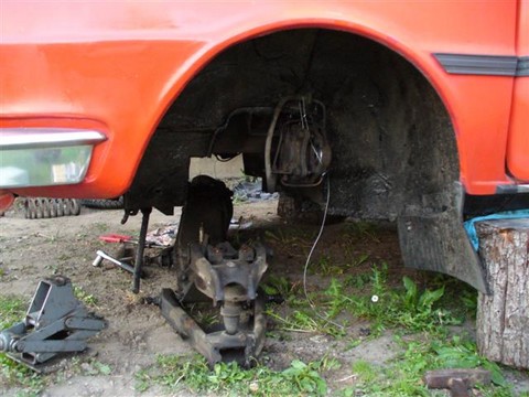

Má to zajímavé chlapec, dneska demontoval předek, sundaval svisláky i s těhlicí(chce je použít na tu novou) a samosdřejmě je jeden vrchní če co je v hlavici svisláku zarezlej, tak to teď pižlá pilkou
