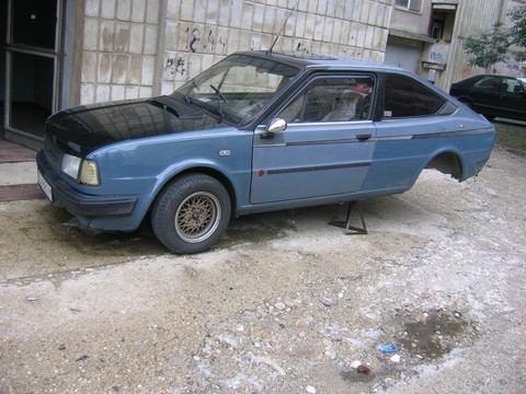

minno: nee ale 3mesiace nieco skladat tak to dost zle... ako keby som kupoval maticky, srobiky, podlozky po kuse kazdy den tak nic nepoviem
pre synyho foto uz bola sice jar ale takto som frcal aj v zime

DuriQ
Syny: ty si myslis ze ja som si auto robil kde ... ? niekde mam fotky pohladam a prcnem sem a tiez bolo -10 lad sneh a pod. a co ? z prace som chodil vecer... proste som si doma zlozil napravu a cez vykend bola v aute...

DuriQ
minno: mno ty to natieras akademickym steteckom to mi je jasne
ale neviem co tam tolko skladate za jeden to musim mat zlozene a aj nalozene v aute... a potom sup na geometriu... a co sa financii tyka ked to nema byt poriadne tak sa radsej nato vysrat... a nic nerobit... a aj keby si to mal robit kazdy den po hodine tak to musis mat zbuchane do tyzdna
ked chces ja ti tu napravu zlozim
len to mas od ruky
len to mas od ruky
