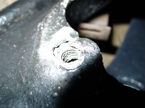

-> Syny: no takto podobne sú tie matice pribodované aj na nových druhovýrobných ramenách, podľa mňa to stačí, ale u teba by som to ešte asi bodol, lebo tam máš trochu toho plechu pod matkou vytrhnutého.

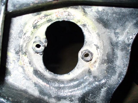

-> Syny: Vypadá to málo
12:58:50
24.12.2007
24.12.2007
-> petr s: Prave ze nemuzu
Myslis ze je malo?
Myslis ze je malo?12:55:41

-> Syny: Nevadí to ničenu ale pokud můžěš tak ji přiboduj lépe

-> petr s: Mno to vim, ale jestli to bude vadit?

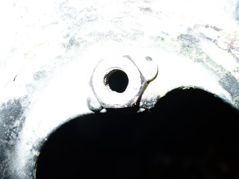

-> Syny: Někdo utrhl matici tak tam přibodoval druhou

-> Syny: poriadne to rameno vyztuz a pokial s tym nejdes jazdit rallye a pouzivat tvrde tlmice tak by to vadit nemalo

Jen se chci optat - vadi tohle? Rameno zjevne dostalo ranu zespoda na uchyceni tlumice, kousek se odlomil a nekdo to zpravoval...
