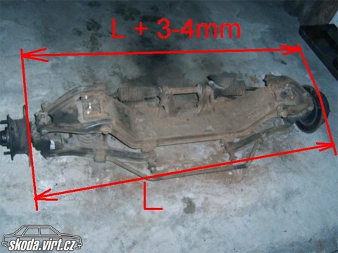

-> Syny: v predu som raz robil zbiehavost...to je cca tak ze mas taky pripravok ktory pzostava z dvoch tyciek ..jedna je duta a druha sa donej presne zmestia da sa z nou v nej pohybovat...na tej dutej je srubka s matickou....podstata tohoto nastavenia spociva v tom ze si das volant do takej polohy aby obe kolesa bolo priblizne rovno...a zmerias si dlzku medzi prednou castou a pozovnas to zo zadnou castou...jak to lepsie vysvetlit......dam ti foto L znamena dlzku....a zadnu napravu nastavis cca tak ze zmerias vzdialenost od stredu sruby predneho naboja po stred sruby polosi a tento rozmer sa musi zhodovat na oboch stranach a ked len tak od oka tak aj vzadu plati to co na predku...ze kolesa sa musia kusa zbiehat pac ked sa awtom pohnes a vymedzia sa vôle tak sa kolesa zacnu trochu rozbiehat..cca +- to je len môj nazor laika6

Nevi nekdo jak se cca baj voko nastavi geometrie predku a zadku? Predek eMko - matice, zadek eMko kvyka...

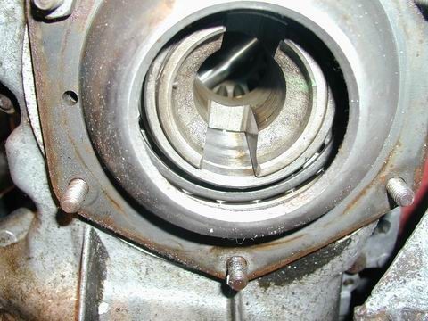

-> Syny 30.10.07 21:24:45: Tam spadne jenom když se rozlomí
21:24:45
30.10.2007
-> suri: Takravo no tak to potes koste 3 Ale neni mi jasny kudy teda padaj ty kameny dolu do prevodovky 3

myslis toto sorry za foto

Panove prosimvas mate nekdo fotku kyvkovy prevodovky bez poloosa nohavic... Proste s tou dirou co vznikne sundanim? Jen at vim co me ceka 1
A taky pokud neko ma nejaky typy na to jak sundat ty nohavice s poloosou co tam mam ted aniz by mi spadly sutry do prevodovky 1 Neni mi jasny jak poznam jestli jsou na poloose vodorovne nebo prave svisle...
Jo a za posledni, jestli mi nekdo muze vysvetlit jak je mozny ze kdyz se prisroubuje nohavice k prevodovce ze s ni poto nejde hejbat k sobe a od sebe... Proste mi neni jasny jak to tam drzi celkove... To ze vuli vymezujou ty papirovy podlozky vim, ale neni mi jasny jak to funguje... Jako ze kdyz tma ty podlozky dam jakto ze se mi neudela velaka vule na tej nohavici...

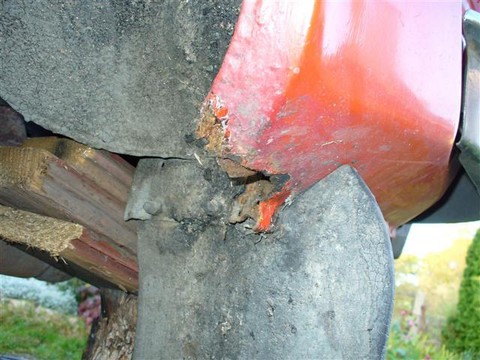

Vlhky hadry a debilni oprava se tu trochu podepsali... Bude to chtit asi povarti - mno vono toho bude vic na to vareni 8

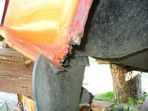

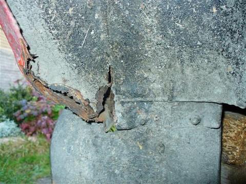

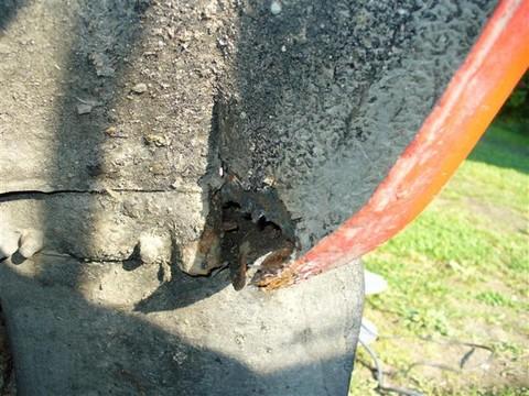

Asi to bude chti svarecku...

-> minno: Privarovani je blbost...
Jinak dneska sem se rozhodl sundat kyt kterej byl vzadu na konci lemu... z obou stran a to co sem uvidle me dorazilo...
