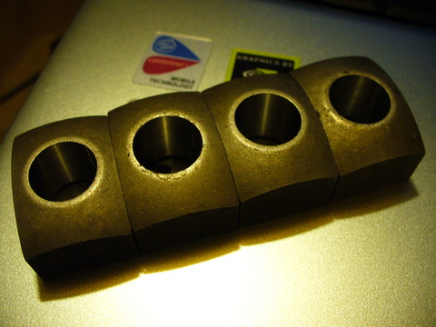

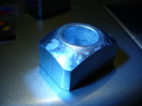

jak poznám jetej kámen? kde je tak nejvíc omletej? mám tu 4ks, zrejme originalu a vypadaj nove, tak mi zajímá jak to poznat

-> Pilot 105: Tak sem se rozhod ze koupim jak origo abnormal, tak origo normal
Dneska sem byl u Ragnera okouk sem sutraky co tam mel a ma tam jeste 8ks abnormalu... Ja sem si vzal 4... (celkem jich mel 12 :D ) Jeden stoji asi 105kc... Mel tam jak cely tak ty vybrany - takze zrejme to odlehceni je origo... Ja vzal ae ty cely...

jinak měl jsem v ruce kameny co měli na tom většim boku kde se to opírá v diferáku 2mm silnou svislou drážku, ty jsou co zač?

-> Pilot 105: Proc myslis? To mi chces rict ze se ta prevodovka takhle vymacka? Mno muzu zkusit u regnera ty kameny vymenit za ty abnoraly - to by nemel bejt u nej problem... Ale ses si jistej ze ty abnormaly sou original?

Asi takhle - nechci tma zadny sracky davat... Protoze pak to nekde trochu vic vodpichnu s tou zakernou 120tkou a udela to krup krup a bude po prdeli... Radsi sezenu origo kdyz uz to delam tak poradne... Jen porad nevim jestli tam rvat abnormaly nebo ne... Prevodovka ma nalitano 130 000km...

-> petr s: Nevíš náhodou o kolik jsou větší?

-> Syny: Nevím, musel bych se zeptat.
Záleží jak moc jsou vyběhané drážky v planetových kolech, nevím přesně o kolik jsou větší, nemám je u sebe.

-> petr s: no to je sice pekny.... ale nevim no... znam praci polaku. a ty s vybranim co jsem viidel ja byly ze slusnyho matrose a dobre opracovany. oproti tomu ty spodni co sem dal Syny jsou humus.

-> Syny: Protože abnormály jiné než prvovýroba nejsou.;)
Jinak jak jsem psal předtím, neřešil bych to.

-> Matsoft 17.01.08 00:20:07: Náhrady to byli protože prodejce se přiznal že to bere od poláků a tam bylo víc věcí z polska injektory do karbce kde zapomněli udělat dírku tyčka do řazení kde díra byla otočena asi o 10 stupnů

-> Syny: Kdybys tenkrát chtěl abnormální, tak jsi mohl mít všechny 4 origo.

-> Syny: Tak už je nemusím fotit, tohle je prvovýroba.

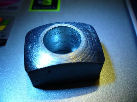

Jaky so tohle kaminky? img.skoda-virt.cz/forum_u

-> Pilot 105: Panove mluvite v hadankach :) Jde mi o to jestli to opracovani vadi nebo ne a jestli se toho mam bat nebo ne... Jelikoz nejezdim zrovna usporne a nerad bych to za 10 dni rozdelaval znova :)
00:21:18
17.01.2008
17.01.2008
Tyvoe takovejhle prcek a jeste ma nekdy vybrani? Me se to zda uz takhle jako nic...
00:21:09
17.01.2008
17.01.2008
Pilot 105
-> Syny: Žádné.
Tohle je nejspíš česká druhovýroba, která už se taky moc nevidí, prvovýroba byla lépe opracovaná.
00:20:07
17.01.2008
17.01.2008
Matsoft
-> petr s: a jsi si jisty... rozebiral jsem nekolik skodovek po prvnich majitelich a dam krk za to ze ve 3 z nich ty co popisujes jako nahrady byly origo...
00:19:24
17.01.2008
17.01.2008
-> petr s: Taaakze co
Spis mi nahanelo hruzu to hrubsi vyvrtani diry - mam strach aby mi to po chvili neustrihlo cepy...
Spis mi nahanelo hruzu to hrubsi vyvrtani diry - mam strach aby mi to po chvili neustrihlo cepy...00:18:08

-> Syny: To je taky nějaká náhrada ale ty co praskali měli na boku odlehčení ve tvaru čtverce asi do hloubky 2mm

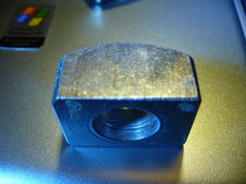

-> Syny: To nevypadá na origo ale ta náhražka to také není ta měla na boku odlehčení

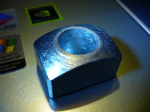

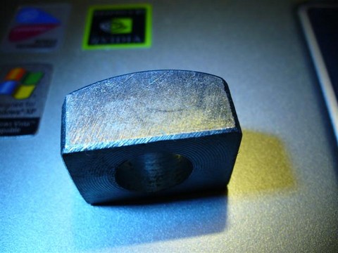

Matsoft
-> petr s: a jaky kameny mely po strane vybrani?
jinak tohle se mi jako origo nezda.....

4.

4.

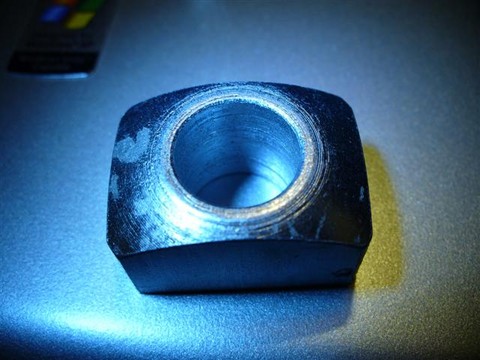

Pilot 105
-> Syny: Mam, ale 4 normal a 4 abnormal.
00:11:01
17.01.2008
17.01.2008
-> Syny: Bok vyfot

3.

2.
