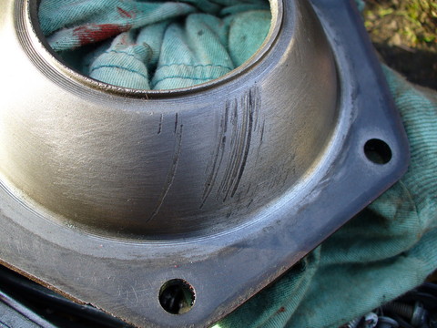

-> petr s: OK :) Heled jeste kdyz te tu mam na drate - za timhle krytem co je na fotce ma bejt dle katalogu tesneni, me to odpadlo skoro samo a to tesneni je tam naky prilepeny a tenoulinky... Abych to nemusel sundavat - myslis ze bude stacit namazat tenhel kryt na fotce a to tesneni nakou tou srackou utesnovaci co mam a primlasknout to tam zpatky?
20:15:35
23.02.2008
23.02.2008
-> Syny 23.02.08 20:12:46: Nevadí to bude se tam držet olej
20:12:46
23.02.2008
23.02.2008
-> suri: je to dost hluboky... Uz je to po ohlazeni smirkem... Taky myslim ze by to nemelo vadit, jen se pro jistotu ptam :) Vypada to jako kdyz se tam dostal kaminek nebo neco takovyho...
20:02:49
23.02.2008
23.02.2008
-> Syny: nemalo by to vadit ja som to mal podobne...skus to este pekne zahladit a bude to ok:_!))
19:59:19
23.02.2008
23.02.2008
Bude to necemu vadit? Vzal sem to lehce smirglem aby tam nebyly ostry hrany a vlastne na to pujdou jiny ty nohavice...

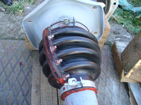

-> petr s: kolmo k zemi nahoru :) Ale udelam to podle toho jak to mam na puvodnich - taky sem se na to moch kouknout driv
23:27:37
10.02.2008
10.02.2008
-> petr s: parada - ja ji dal kolmo k zemi, ale bylo mi to divny
Dekuji
ja to zas rozlepim
-> Bagrr: Mno, tak se tera pri seriovej vyrobe nesekli no
Diky
Dekuji
ja to zas rozlepim
Diky
23:26:32
10.02.2008
10.02.2008
-> Syny: A ted měř

-> Syny: Měla by být natočená o 60st oproti svislé rovniě spojem nahoru
23:25:08
10.02.2008
10.02.2008
-> Syny: 45 stupnú našikmo nahoru

To nikdo nevi jak tam ma bejt spravne manzeta?
Staci mi jen rict jestli ma bejt ten spoj mirne nasikmo nebo ne...
Staci mi jen rict jestli ma bejt ten spoj mirne nasikmo nebo ne...19:05:08
10.02.2008
10.02.2008
Panove otazecka... Jak nasadit ty manzety na poloosy? Ja sem to tam dneska dal a krasne prilepil tim silikonem a pak mi doslo ze tam sou urctie blbe... Mam te tim mistem kde se spoji kolomo nahoru - coz je urcite blbe pac pak nevim jak by se krivala pri propruzeni... Jak tam ma bejt presne? Koukal sem na ty puvodny a ty sou natoceny trochu do strany... Smerem jakoby tim spojenim na sroub co jde z prevodovky na to utazeni ty objimky k prevodovce... Takze to ma bejt asi tak co?
Ja to mam takhle (ten spoj na manzete mi jde mezi ty srouby) coz je urcite blbe... de mi o to jestli to muzu cely i stou objimkou pootocit nebo to musim cely rozlepit a nasmerovat to spojeni na ten sroub...
