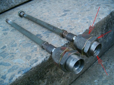

a niekto iný s tými novými zadnými prasatami nemáte nejakú skúsenosť?

ondie
-> Syny: aha...takže jsou 4 různé druhy tyček...dík

-> minno: Prasatka sem daval novy, ale dve sem mel ze zasoby po tatovy, takze jeste origo. Ale myslim ze by v tech novejch nemel bejt moc velkej problem...
-> suri: hrebenovy a maticovy tycky sou jiny... Tyce na maticovy rizeni se daj sehnat uplne nromalne, ja sehnal krasny novy, mel sem tam ty z hrebenu a nedrzela mi tam ta manzetka - teda drzela aletak divne a nevic je ty tycka o neco kratsi, takze je vic vytocenej kulak...

ondie
-> suri: samotné tyčky jsou teda identické pro řízení maticové i hřebenové říkáš ?
..a díly označené šipkou (na fotce jsou tyčky vyndané z hřebenu) jsou "jen" pro hřeben,nebo sou taky stejné pro oba typy řízení.... ???
Ptám se takhle krkolomně,maticové řízení znám jenom z obrázku a to ještě nemůžu teď žádnej kloudnej najít...ve všech autech sem měl vždycky hřeben..

-> Syny: čau. ty si dával dozadu aj nové prasatá? zohnal si od niekoho originály, alebo si kupoval nové v mototechne? predávajú sa nejaké kvalitky, či len šmejdy? Čo kúpiť a čomu sa vyhýbať? :) Či zháňať radšej od niekoho nové originály?

-> ondie: su len ked davas tycky hrebenove na maticove riadenie tak tam spatne drzi manzetka ale da sa to...
