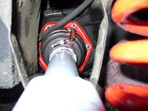

staci takhle natocena ta manzeta nebo ji mam natocit jeste vic do strany?
