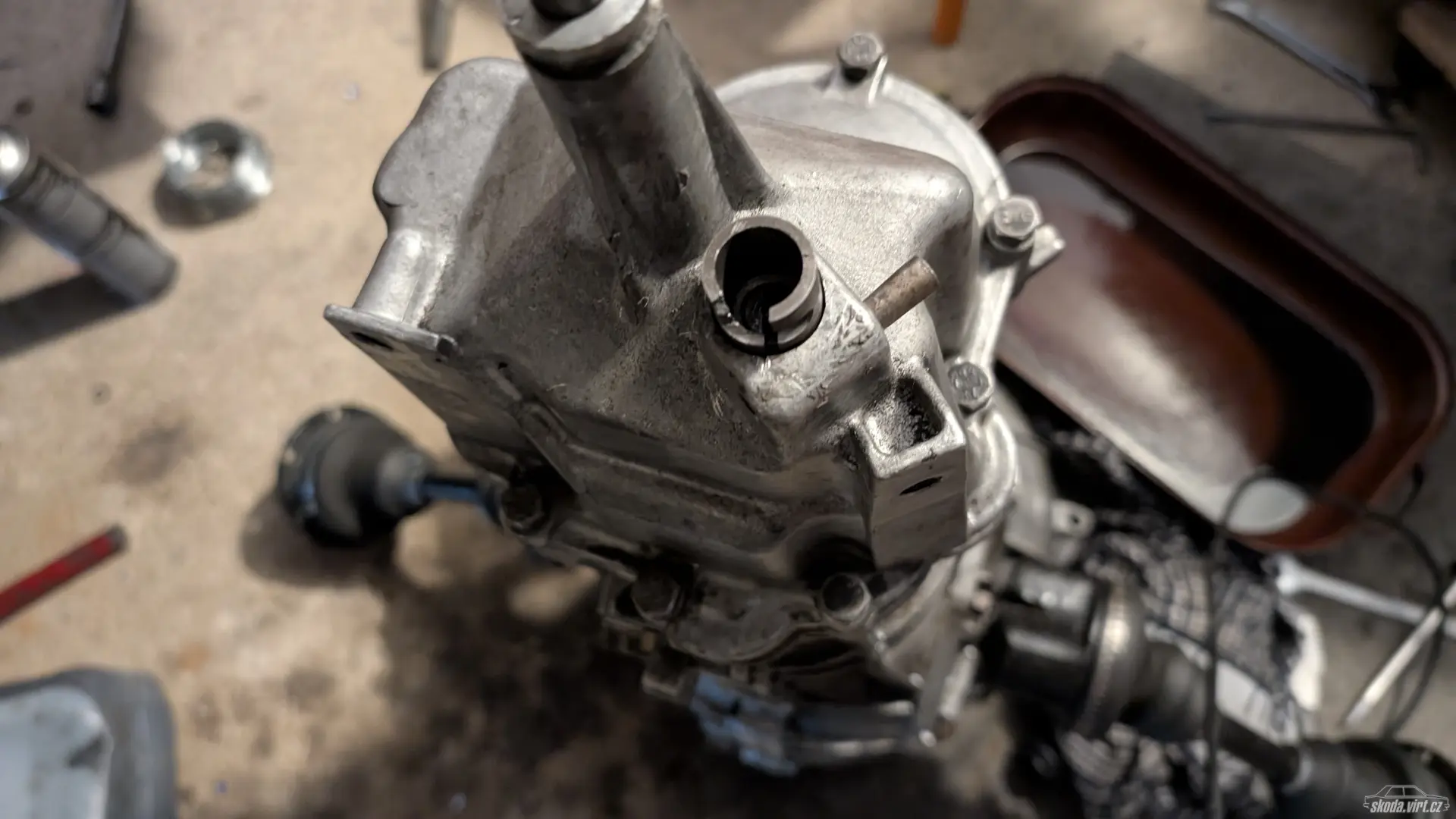

-> k.jarek 24.05.25 22:06:00: Problém to není - na funkci to nemá vliv.
Pořešíme v týdnu... 4

-> k.jarek 24.05.25 22:06:00: Toto ničomu nevadí. Takto zlomené to býva celkom bežne. Na funkci to nemá vlyf.

isti
-> k.jarek: Ak nie je druhá strana nalomená neriešil by som to.

24.05.2025
-> k.jarek: Co si pamatuju, tak staci jeden ten vystupek, aby spona podrzela nahon.

k.jarek
Zdravíčko borci, jako obvykle nemůže být vše v pořádku, tak se chci zeptat, jak moc velký problém je ta ulomená packa na ložisku rychloměru? Případně neměl by někdo jeden volný na prodej?8
