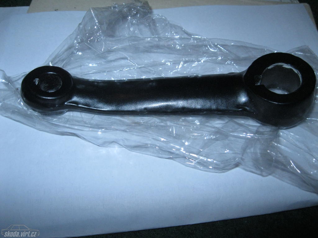

-> Bukaj: Tak když se dostaneš v akci do stadia, ve kterém se všechny nástroje mění v kladivo, jsou dva doporučený postupy - a) jít dělat něco jinýho, b) zahodit rovnou.. Zatím jsem všechny páky stáhnul, ale bude to možná tím, že když nejde, prostě vezmu jinou převodku a stávkující si nechám na příště.. Čili je dost možný, že pod bude ponkem nějaká taková, u který mě definitivní neúspěch ještě čeká..
Poslední pokus třeba dopadl výborně, skoro vůbec jsem páku ani neomlátil..
zvětšit vůle v řízení-matice - 1000mb - obrázek od Jozka vložen 31.03.2014 23:21:16
