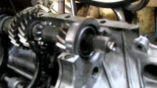

-> minno: nevymyslaj nic , vsteko poskladaj ako bolo, ked tam vymenis daco co vyzera krajsie tak neznamena ze to bude lepsie , aj to nove kolecko spiatoky moze pekne hucat, sam pises ze potrebujes prevodovku na chvilu jazdenia kym sa neurobi tvoja na vleckovu na ten cas postaci takto ako je

-> minno: ak iný stromček tak dobre vymedziť a dať aj kolesá čo k nemu patria

Mám doma ešte jeden pekný stromček (nie vianočný :D) aj s pekným ozubením spätného chodu. Narobím veľký bordel v prevodovke, keby som tam šupol ten? Keby som ho tam dal, stačí potom vymedziť ložiská stromčeku, aby boli bez vôle a ľahko sa otáčali? Prípadne mám doma ešte aj sadu hnaných kolies zabehnutých k tomuto druhému stromčeku. Kebyže tam chcem dať aj tie, stačí na spodnej hriadeli to len preskladať tak ako bolo s tým že len vymením kolesá? Netreba to potom tiež celé nanovo vymedzovať (kolesá medzi sebou na spodnej hriadeli) tými nábehovými krúžkami rôznych šírok?

-> COL: pôvodné zasúvacie kolečko je takéto, fuj bleee okúsané. A má aj vôľu v uložení na puzdre. Myslíš, že to bude lepšie behať s týmto, ako keby som ho vymenil za iné bez vôle v peknom stave? Podľa mňa nie. Myslím si, že to určite bude behať lepšie keď 2 kolečka budú pekné a tretie (to na stromčeku) mierne poškodené ako dve poškodené, z toho jedno aj s vôľou v uložení a len jedno pekné.

To kolecko na stromecku teda neni nic moc... zda take ze, ze ta zpatecka byla spatne serizena. A jak to bude chodit s novym koleckem zpetneho chodu (ktery ma jeste spravny tvar zubu) tedy nevim.... ten zaber bude asi dost problematickej. Ja bych si kombinaci tohohle s novym koleckem zpetneho chodu do prevodovky tedy nedal....
Mozna by se nechalo ozubeni nejak opravit, alespon, aby melo +- nejaky tvar a rozunmy zaber s novym koleckem zpatecky.

mám znova nejaké otázky, robím ďalšiu prevodovku, nebude takto okusané kolečko spiačky na stromčeku robiť krával pri cúvaní? Spiatočkové zuby na dolnom hnanon kolečke sú pekné a zasúvacie koliesko vymením tiež za pekné (teraz je tam ešte viac okúsané ako toto na stromčeku), čiže z troch bude okusané len toto jedno.
