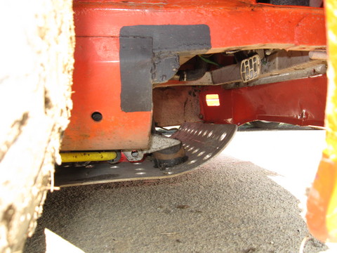

-> havlik: Mám ještě jednu fotku, dle mě je to vyztužení mostu, aby se nevyrval, když dostane lyžina ránu z předu, ale origo takhl lyžina nebyla, alespoň ne na LR. To mělo takové schody a krylo to celou nápravnici se stabíkem, ale nikde jsem neviděl jak přesně to bylo nahoře uchyceno.

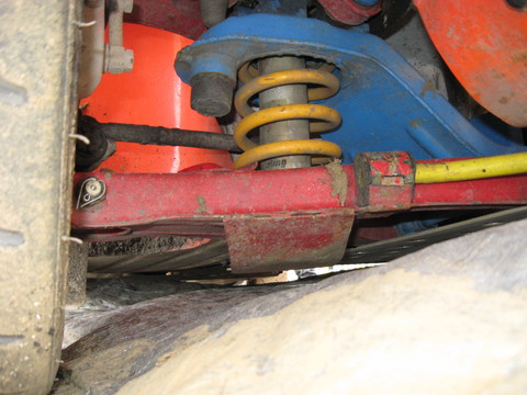

-> Tuner#2: Super, díky moc za fotky. Já když jsem dělal vlečku, tak jsem s tím už počítal, takže je vyztužená od silentbloku až po pružinu 2mm plechem jak z venku, tak zevnitř plus zavřenej celej "U" profil taky 2mm plechem z obou stran. Závit je určitě lepší, leč náročnější na výrobu, přesnost a taky se bojím koroze. A hlavně se mě s tím nechce v práci točit. Takže to udělám na klasickou segerovku a bude to . . .

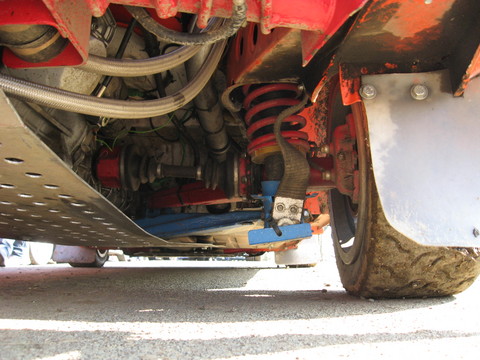

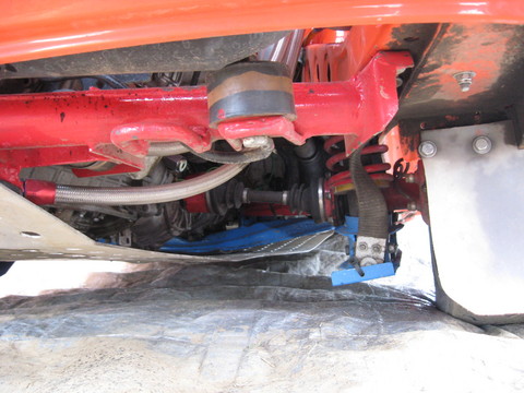

zaujala mě nějaká ta výztuha předního mostu tak kdybys to měl zachyceno na více foto:) já sem koukal a nemam ani na jedný ani předek ani zadek takhle pod sukní

Lepší foto bohužel zadku nemám. Každopádně to chce podélný rameno vystužit a raději bych přeplátoval i to místo tam kde se dělá díra pro šroub na tlumič obzvlášť u těch novodobých ramen z "papíru" Co se týče tlumiče, tak závit je na nastavovaní ideální.
