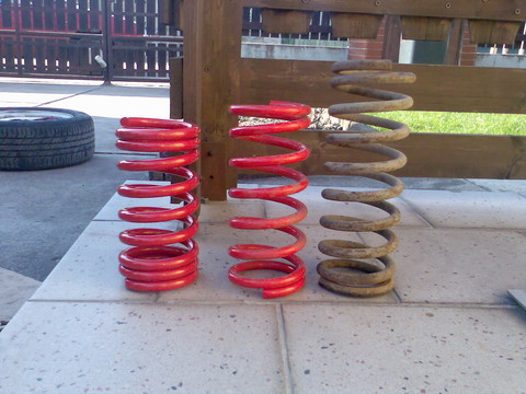

-> MATTESS: jj to je hezky porovnání:)

-> Trax 04.04.09 21:21:15: takovou fotku chtěl Tuner#2 udělat taky, bral si ode mě originální přední pružinu

-> radekp: Bohužel jsem fotku neudělal, mam akorat tuhle. Jsou tam přiložený jiny kola, ale ilustračně to snad stači

Tak dneska jsem nasadil tyto pružiny a zatim se jeví suprově. Oproti Sakyho 250 zkracene na 235 to kleslo cca o 1cm na kole. Jizdu jsem zatim moc nevyzkousel, ale na tom kousku dobry
Porovnani:
Tuner 210, SAKY235, Serie
Porovnani:
