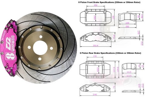

Crestik 25.12.08 22:15:33 napsal: ...případně nechat vytočit pístky z inteligentnějšího matroše....
čo znamená "inteligentnejší&quo t; matroš"? čo je zlé na bežnom matroši, z ktorého sú piestiky vyrobené?
btw. ja mám piestiky v 2p pravdepodobne nejaké druhovýrobné, majú lesklý povrch. ?Môže mať materiál piestikov vplyv na piskot pri brzdení?
22:47:16
25.12.2008
25.12.2008
Crestik
-> David29: asi jsem to napsal blbě...ale taky to šlo pochopit, což jsi potvrdil tím Shrnutím. Jinak do těch cm ses trochu zamotal, měla tam být ještě podmínka, že těch 8p má stejnou plochu jako ty 2p
