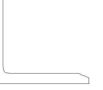

ja si myslim ze ide o tom aby tam ten matros co najmenej zavadzal prudeniu zmesy, aby bol ventyl lahky a aby zmes prudila pekne ako ma
20:45:15
03.09.2008
03.09.2008
David29
-> suri: Taky řikám, můj názor
Tak logicky.. směs si proudí jak má, a zároven je lehčí ten ventil a má větší průchodnost... ne?

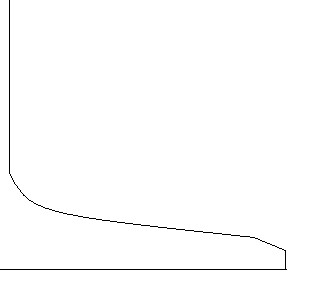

-> gabo00000: Úplně nejlepší kombinaci tu nemáš... Něco mezi 2 a 3.. si myslim

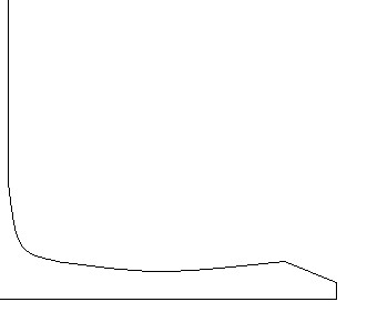

-> Gemini: a preco tvoje urpavene veltyli su take ako na 2obrazku? a co som videl tak su aj take ako na prvom...
21:31:40
02.09.2008
02.09.2008
Gemini
-> gabo00000: idealne je posledny obrazok cize seria.....

ja si myslim ze najidealnejsia urpava ventylu je na 1 obrazku..môze ma v tom niekto utvrdiet? dakujem

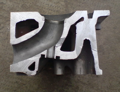

to je upravena hlava Felda MPi , sedlo 31mm , kanal 29mm.......ako jazdila je mozne vidiet na minulorocnych videach :)
cas robenia hlavy - cca 100 hodin

-> gabo00000: A to je mám rok schovávat?
18:25:16
15.07.2008
15.07.2008
-> favo110lrs: nj,,tak nabuduci rok donesiem od petra 5 hlav na exxperimenty a rozrezem
18:02:26
15.07.2008
15.07.2008
Majklsto
-> gabo00000: Gemini je expert
18:02:15
15.07.2008
15.07.2008
favo110lrs
-> gabo00000: jenže to je vyfrezovaná hlava chtelo by to rozřiznout seriovou:)
17:41:47
15.07.2008
15.07.2008
neviem aka to je hlava ale toto ej gemov experiment
17:40:50
15.07.2008
15.07.2008
-> favo110lrs: aj sanie a aj vyfuk?

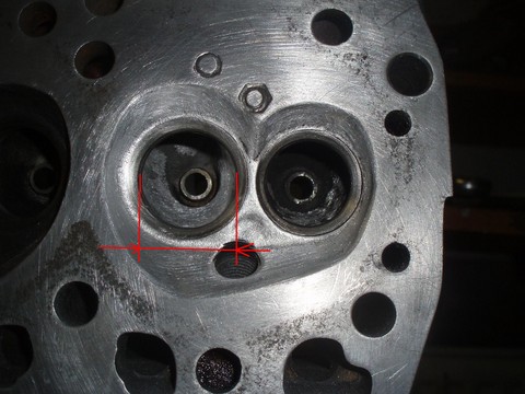

-> petr s: jo jasne..chapemv setko..nevadi..zatim dam urpavit ventyli a sejmnou neco z hlavy.... a hlavne musim udelat kadeta
10:13:08
15.07.2008
15.07.2008
-> gabo00000: Stačí změřit jak je daleko
10:06:31
15.07.2008
15.07.2008
-> Gemini: ten oorazok som videl..takze treba znacit
