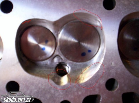

neviem ci vhodny priklad ale asi jedniny copozznam a je tu neico vidno...chapem nejaku pdostatu ..aj ked nei celkovu tej urpavy spalovaku takze tusim o co tu ide

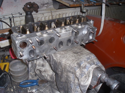

tohle je ona

pri najhorsom spalovaky len obrusim..zahladim por y a nalestim
akanaliky taktiez...to keby mi nevedel nikto poradit paaac sa na tom este dnes zaraba..nj..ja chapem aj to

chce to vlastny temat... idem sa pustat do uprav neviem ci sa nieco dozviem kôli marketingovemu tajomstvu ale pokusim sa opytat sa..zaujmalo by ma ze aku kompresiu dosiahnem ked dam dole 1mmm pac na techvebe sa spomina 10.2 pri 136ke ale to su vypuklejsie piesty ze? takze neviem mne by tak okolo tych 10.2 vyhovovalo... dalej asi najviac ma zaujma uprava spalovaku....ako sa to robi na favo viem ze na to nie je ziadny idealny priklad a kazdy to robi inak ale nejake foto alebo nieviem..hoci ake info ma potesi..a pak v neposlednom rade kanale..su tam take zakruty..neviem ci sa to nechava alebo sa to rovna...neviem :( v hoci com mi pomôzete budem velmi rad..dakujem
