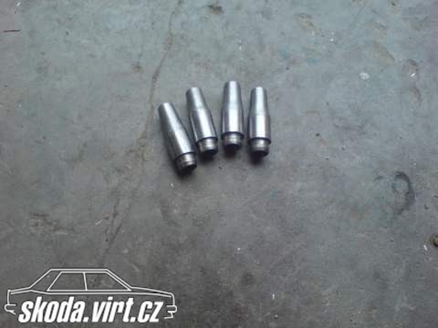

08:04:19
15.07.2008
-> gabo00000: lisem
08:01:00
15.07.2008
ako vyndam voditka?

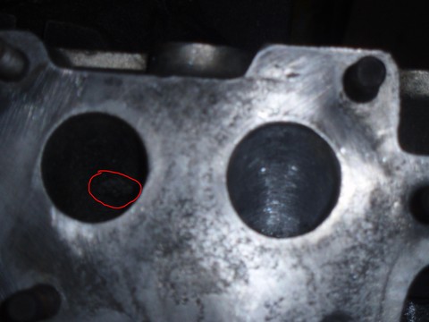

a toto odstranene
zvětšit hlava 135 - obrázek od gabo000000 - zrušená registrace vložen 14.07.2008 22:08:33

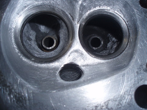

zastial brusnym odstranena jedna ostra hrana pod sedlom
zvětšit hlava 135 - obrázek od gabo000000 - zrušená registrace vložen 14.07.2008 22:05:30

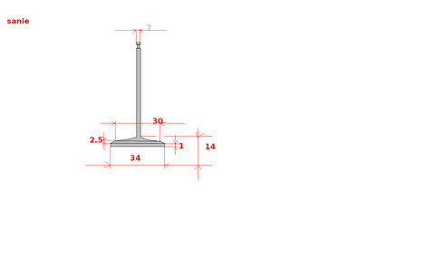

-> suri: dakujem ale tu je len toto..enviem ci to plati aj pre mna
zvětšit hlava 135 - obrázek od gabo000000 - zrušená registrace vložen 14.07.2008 20:51:49

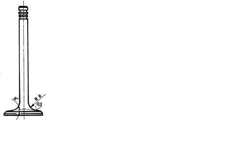

tak nejak?8
zvětšit hlava 135 - obrázek od gabo000000 - zrušená registrace vložen 14.07.2008 19:53:08

nema niekto okotovany nakres ventylov zo 135kovej halvy? 8mm driek sanie 34 vyfuk 30
dakujem
