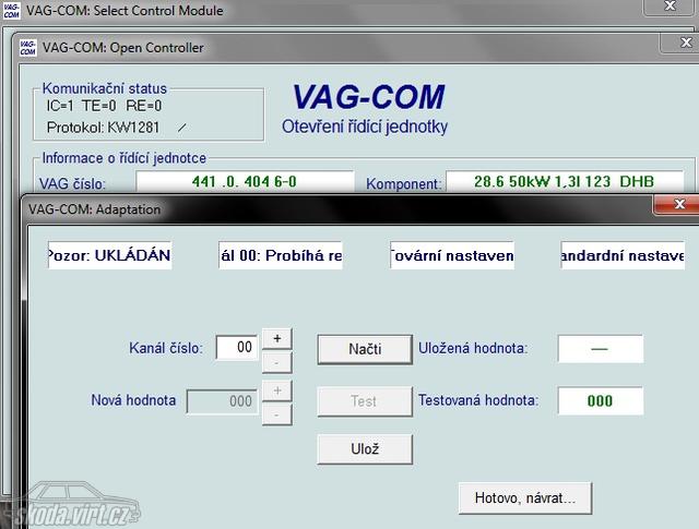

07:14:13
09.03.2015
-> PsychoWard666: Musíš se spojit s jednotkou imobilizéru. Adresa 25.
Pak dáš Přizpůsobení, uložíš 000, odpojíš se od jednotky, vypneš na půl minuty zapalování a po jeho zapnutí startuješ.
Samzřejmě je pak dobrý udělat u jednotky motoru reset do továrního nastavení a pak základní nastavení, ale už to půjde nastartovat.

08.03.2015
PsychoWard666
-> Tommyk: Já na to teď koukal a nějak nevím co dál, v přizpůsobení mám jenom tohle, že by blbá verze nebo celkově blbej VAG?
zvětšit Felicia Bmm - problém - bohatost - obrázek od PsychoWard666 vložen 08.03.2015 18:50:42

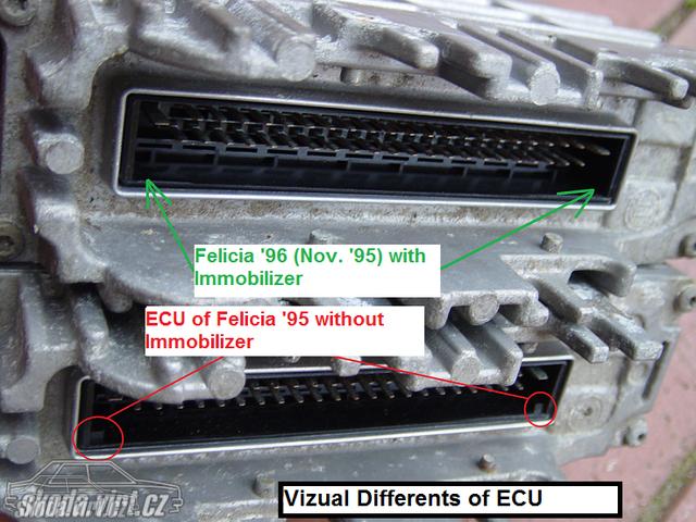

-> Mr._Nosferatu: Ta moje určitě ne, a ta druhá taky nejspíš ne, ale už vím proč to nejde, jde tam o tyhle výstupky a to není kvuli tomu že by to byla 40kw ale že nemá imo, takže když je uříznu tak jí tam snad dostanu ne? A i kdyby to byla 40kw tak na testování jestli mi blbě řídí lambdu to stačí a nic se neposere ne?
zvětšit Felicia Bmm - problém - bohatost - obrázek od PsychoWard666 vložen 08.03.2015 11:15:58
