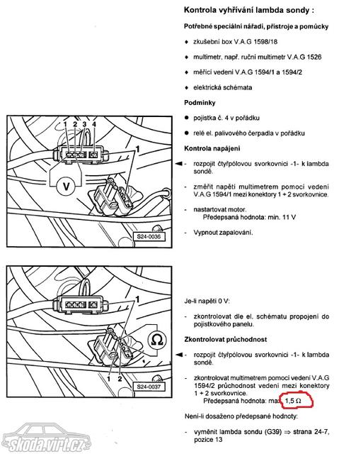

PsychoWard666
A tady sem naměřil na lambdách co mám cca 4 ohmy a s teplotou to stoupalo. Tak asi začnu tím modulem a uvidíme, nebo je to ještě v pohodě?
zvětšit Felicia Bmm - problém - bohatost - obrázek od PsychoWard666 vložen 07.03.2015 19:01:22

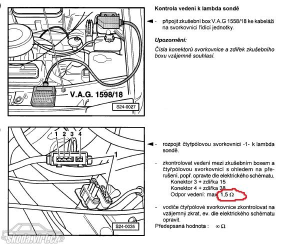

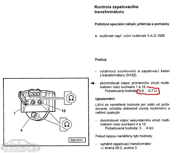

PsychoWard666
Tak se proměřoval a kontroloval věci dle dílenský příručky a jediný, co nesedí je tohle. Tam sem naměřil 2 ohmy, na obou dvou zapalovacích modulech co mám

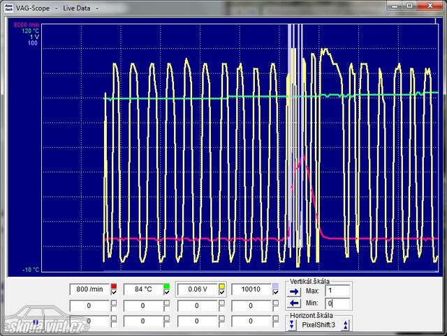

PsychoWard666
A podle toho co sem našel by to mělo vypadat takhle, ale to je z MPI
zvětšit Felicia Bmm - problém - bohatost - obrázek od PsychoWard666 vložen 06.03.2015 23:59:01

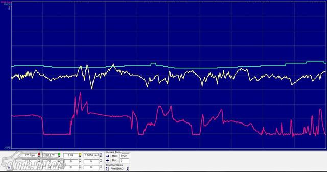

PsychoWard666
Mám Felicii BMM 50kw a mám moc bohatou směs, vyměnil sem snad vše: filtry, svíčky, zapalovací kabely, cívku, palec a víčko rozdělovače, čidlo teploty, termostat i lambdu a pořád mam celý výfuk černý a svíčky uchcaný. Tipoval bych, že bude někde problém s lambdou, protože podle vagu ten průběh vypadá takhle, viz přiložená fotka. Ale to dělá se starou i novou uplně stejně, vyhřívání sem proměřil a to je v pořádku. Nějaký rady kde začít hledat problém?
zvětšit Felicia Bmm - problém - bohatost - obrázek od PsychoWard666 vložen 06.03.2015 23:58:25
